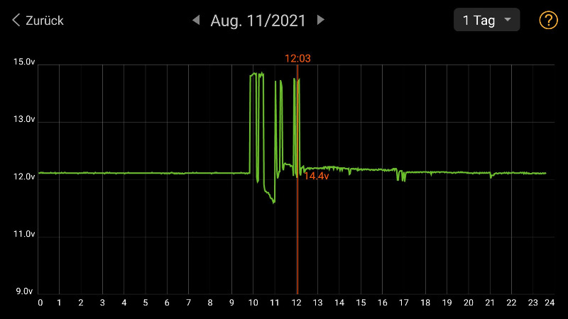

13 Aug 2021 11:50 #28 von campingfriend
campingfriend antwortete auf BMS deaktivieren - Werkstattempfehlung PLZ 4
da ich auch Sorge hatte, das in unserem Ranger Energie "verdunstet" bzw. nicht genug nachgeladen wird,
habe ich mir eine BT-Überwachung bverbaut.
Diese zeigt, das genügend Spannung für das Nachladen der Batterie erzeugt wird. Dauerhaft +/- ca. 14,4 Votl
Leider bin ich max 1 Std gefahren, aber demnächst evtl. mal Strecken von 4-5 Std., damit wird die Auswertung besser ersichtlich ist
Aber man sieht auch ganz deutlich, das im Stillstand (alle Verbraucher aus oder entfernt, kein Türen öffnen etc. ) regelmässige Spannungsschwankungen entstehen
Ich wollte auch dasBMS verändern/deaktivieren, belasse es aber jetzt so
Gruß Thomas
