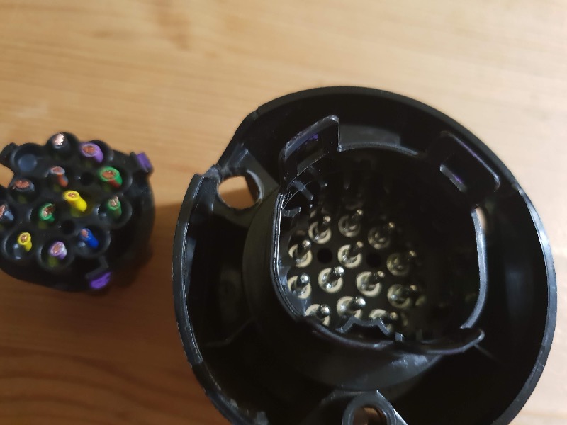

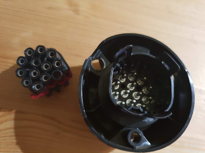

um das Thema abzuschließen hier die Tageszusammenfassung.Nachdem mir ein freundlicher Ford Händler am Tel. zugesagt hat die Dose auszutauschen , da er einen E Satz im Lager hat, hab ich mich heute dorthin auf den Weg gemacht.Leider war es ein anderes Stecksystem und nicht mit meinem kompatibel.Der Versuch bei Jäger eine Originaldose zu bekommen ist trotz direktem Kontakt des Händlers gescheitert.Aussage der Firma Jäger „ wir dürfen die nur ans Ford Werk liefern, nicht einzeln an Händler“.
Ab September soll es angeblich eine passende Dose im Zubehör geben.
Also abgeschnitten und Jäger Dose zum schrauben angebaut
Zur Verdeutlichung hänge ich mal einige Bilder an.
Ich bedanke mich noch mals bei allen, die sich mehr oder weniger konstruktiv an der Diskussion beteiligt haben.
Euch allen ein kühles Getränk zum Wochenende:prost:
