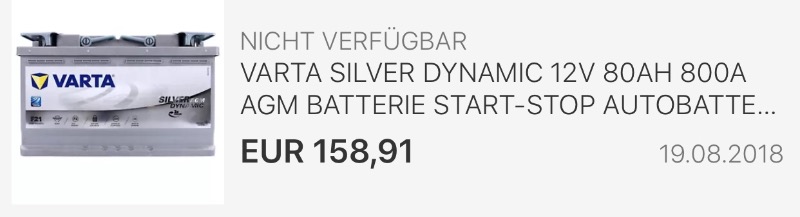

Leute ist doch ein bekanntes Problem das die AGM-Batterie „Made in South Africa“ im Facelift nicht die Beste ist und oft ausfällt.
Meine hab ich auch nach 12 Monaten gegen eine Varta AGM ersetzt.
Laut Ford war die „alte“ Batterie ok, das BMS ebenfalls.
Schon komisch das seit denn Tausch der Batterie alles passt
