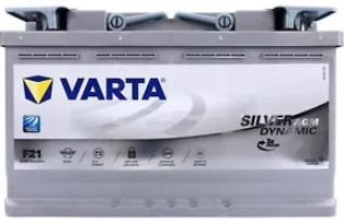

Trail-Seeker schrieb: Kannst Du die Info bitte mal hier reinstellen? Ich hab das irgendwo im Netz auch schon mal gesehen, finde es aber nicht wieder. Wäre glaube ich für so einige hier von Interesse.
Ich habe die F21 verbaut.
Die Infos sollten im Bereich „ForScan“ stehen.

Wie hast du das Kabel unten gelöst? Weißt du das eventuell noch? Ich lese immer wieder von dieser Batterie, aber das Kabel sollte ja bei jedem zu kurz sein, oder gab es eventuell auch Fahrzeuge mit serienmäßiger 19cm-Batterie?
25 Jan 2019 14:52 #69 von Trail-Seeker
Trail-Seeker antwortete auf Welche Markenbatterie empfehlenswert?
Warum baust Du nicht einfach eine Batterie rein die die richtige Höhe hat? Die hier zum Beispiel erwähnte Varta Silver Dynamic gibt es auch passend, ist dann die Version F18. Von der Kapazität unterscheidet die sich nicht von der "Größeren".
25 Jan 2019 14:54 #70 von Zwetschge
Zwetschge antwortete auf Welche Markenbatterie empfehlenswert?
Genau, ich habe ebenfalls nichts gelöst außer die Polklemmen der Batterie selbst. Die Varta ist 17cm hoch, genau wie die batterie ab Werk.
