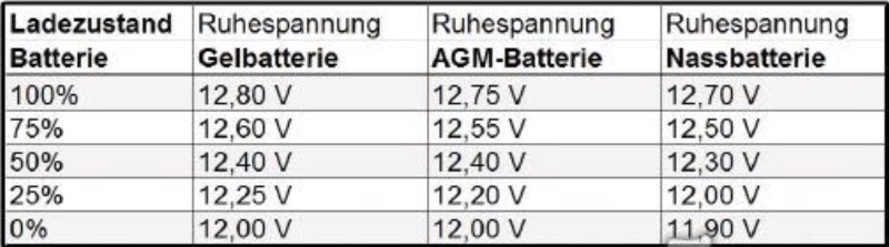

Liegt aber auch am Batterietyp, kann man so pauschal nicht sagen...
Range-Rider antwortete auf Batterie leer - nach dem Laden Probleme
Larsi schrieb: Nur mal als Tipp:
Eine Batterie ist mit ca 12V schon ziemlich leer.
Voll sind 12,7-12,8V.

Für "kann man nicht pauschal sagen" liegen meine Werte aber ziemlich gut.

Hier noch eine andere Tabelle, die Unterschiede zwischen den verschiedenen Typen sind wirklich nur marginal. Von daher kann man davon ausgehen das alles kleiner gleich 12V ziemlich leer bedeutet. Der eine oder andere Hersteller mag da etwas besser oder schlechter sein.
Sealed or Flooded Lead Acid battery
100% = 12.70+
75% = 12.40
50% = 12.20
25% = 12.00
0% = 11.80
Gel Battery
100% = 12.85+
75% = 12.65
50% = 12.35
25% = 12.00
0% = 11.80
AGM Battery
100% = 12.80+
75% = 12.60
50% = 12.30
25% = 12.00
0% = 11.80
