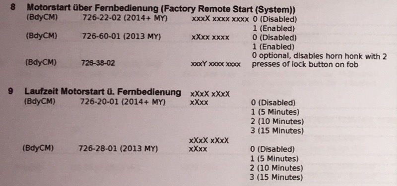

30 Jan 2019 20:20 - 30 Jan 2019 20:35 #4
von Range-Rider
Range-Rider antwortete auf Ford Ranger Remote Start
Letzte Änderung: 30 Jan 2019 20:35 von Range-Rider.
- Trail-Seeker
- Beiträge: 1252
- Dank erhalten: 276
30 Jan 2019 20:36 #5
von Trail-Seeker
Trail-Seeker antwortete auf Ford Ranger Remote Start
Vielen Dank.
Aber kannst Du das bitte noch mal in einer höheren Auflösung hier hochladen? Selbst mit Zoom ist ein ganzer Teil der Information nicht eindeutig zu lesen.

Nur so zur Info, ich kann das einwandfrei lesen. Den eingebetteten Screenshot wie auch den angehängten.

Komisch, jetzt kann ich auch beides einwandfrei lesen
War vorher beides sehr unscharf, auch nachdem ich das Bild lokal gespeichert habe.... die Technik ist doch immer für Überraschungen gut...
Na dann ist ja gut...
Von mir sind die Codes aber wie gesagt nicht getestet, evtl. ist da noch mehr nötig.
Mal warten was der Threadersteller dazu schreibt...
