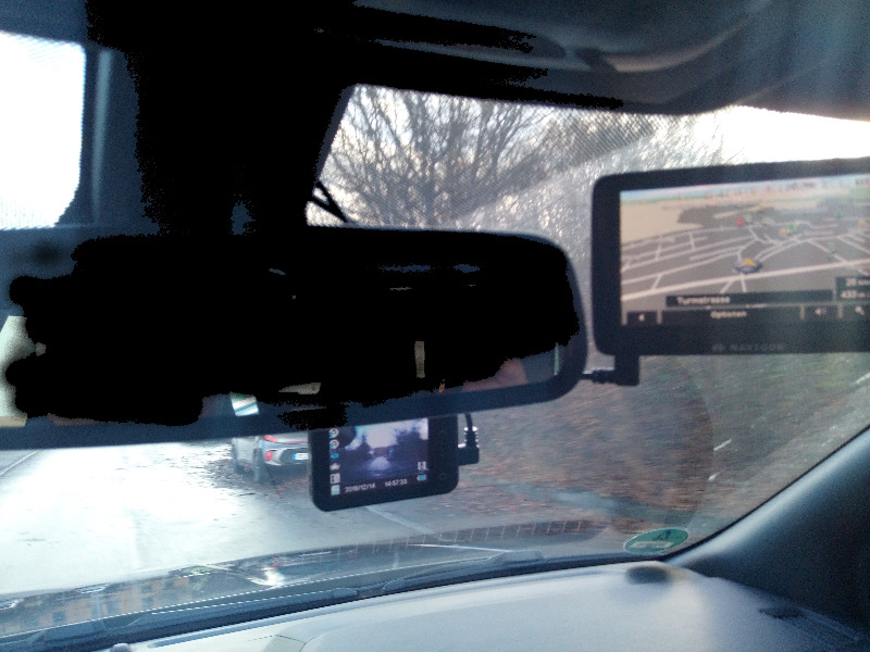

hecl schrieb: Ich habe mir eine doppelte USB Dose in die Dachkonsole gesetzt. Den Strom habe ich von der Stromdose unten geholt.
Beschrieben ist es in meinem Umbaufred.
Nur leider funzt das DAB nicht mehr wenn ich die Kamera oder was anderes angesteckt habe.
:ka: :ka: :ka:
Danke, ein Link wäre nicht schlecht.
So wie ich es dachte geht es nicht da das USB nur 3 Volt benötigt und keine 12Volt :geek:
Grüße von Hunter64 B)
wer Rechtschreibfehler findet, darf sie behalten B)
09 Dez 2019 10:36 #23 von Trail-Seeker
Trail-Seeker antwortete auf Elektrikabgang an der Dachhimmel Konsole
Dann setz doch einfach eine Step Down Platine dazwischen, gibt es für wenige Taler beim großen Fluß oder in der Bucht.

09 Dez 2019 11:41 #24 von Hunter64
Bei zwei Geräte, benötige ich da zwei oder kann ich sie auch zusammen über einer Step-Down Platine laufen lasen?
Und wohin mit der Platine im Dachhimmel?

09 Dez 2019 13:11 #25 von Hunter64
ok hat sich erledigt
hab zwei mit kabel bestellt und werde schon ein platz finden
danke an alle die geholfen haben. bild kommt nach einbau

15 Dez 2019 15:18 #28 von Hunter64
Trail-Seeker schrieb: Dann setz doch einfach eine Step Down Platine dazwischen, gibt es für wenige Taler beim großen Fluß oder in der Bucht.
Danke der Fluss war Erfolgreich. Projekt abgeschlossen.
Danke an alle Helfer
