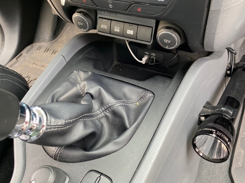

18 Aug 2020 08:28 #5 von mortnizer
mortnizer antwortete auf Schaltung Zusatzbeleuchtung
Servus Miteinander,
das Switchpanel war wieder lieferbar :freuen:
Anbei zwei Fotos.... zusätzliche Lampen habe ich auch schon verbaut, bin nur noch nicht dazu gekommen diese anzuschließen. Ist aber nur noch eine Frage der Zeit. Material habe ich alles schon parat liegen.

18 Aug 2020 08:49 #6 von Trail-Seeker
Trail-Seeker antwortete auf Schaltung Zusatzbeleuchtung
Das schaut gut aus und wohl auch deutlich einfacher zu installieren als das Panel von LightForce. Schade nur, das die Beleuchtung für die Ablage darunter damit flöten geht. Aber man kann nicht immer alles haben.

18 Aug 2020 10:23 #7 von mortnizer
Trail-Seeker schrieb: Schade nur, das die Beleuchtung für die Ablage darunter damit flöten geht.
Da gibt es eine Beleuchtung???:ohmy:
Bei meinem 2017er wohl nicht :(

18 Aug 2020 10:54 - 18 Aug 2020 10:56 #8 von r-biker
r-biker antwortete auf Schaltung Zusatzbeleuchtung
Da unten sitzt doch auch eine LED vom Ambientlight. Oder waren es nur die USB Stecker die beleuchtet sind :dry:

18 Aug 2020 11:51 #9 von mortnizer
r-biker schrieb: Da unten sitzt doch auch eine LED vom Ambientlight. Oder waren es nur die USB Stecker die beleuchtet sind :dry:
Also bei mir leuchten da nur die USB-Buchsen... :ka:

18 Aug 2020 12:10 - 18 Aug 2020 12:11 #10 von PIPDblack
PIPDblack antwortete auf Schaltung Zusatzbeleuchtung
Hast du die Beleuchtung überhaupt an bzw. in den Sync-Einstellungen eine Farbe ausgewählt? Wenn die Türgriffe beleuchtet sind, sind auch die Türfächer und das Fach in der Mittelkonsole beleuchtet.
Nach jedem Neustart des Sync (z. B. update) muss ich die Farbe neu aussuchen.
