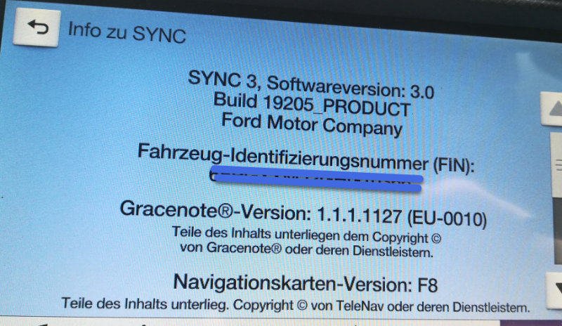

alter Zustand:

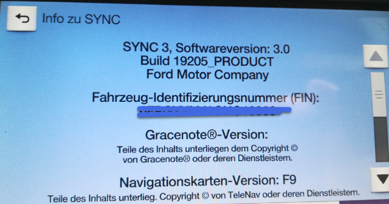

neuer Zustand:
F9 scheint drauf zu sein, aber keine Gracenote-Version mehr...

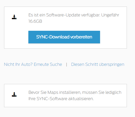

07 Jul 2020 11:58 #36 von flottie
flottie antwortete auf Sync 3 V 3.4, Kartenmaterial F9
Jetzt habe ich bei Ford das Update bestätigt und danach nochmal auf Updates prüfen lassen. Nun wird mir ein 16,6 GB großes Update angeboten. Also etwas kleiner als eben....

07 Jul 2020 12:47 #37 von Trail-Seeker
Trail-Seeker antwortete auf Sync 3 V 3.4, Kartenmaterial F9
Da bin ich mal gespannt was das sein wird. Laut deinem Screen Shot haben wir beide aktuell die gleiche Sync Version, mir wird zur Zeit kein weiteres Update angeboten.
