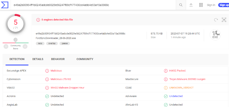

Ich habe maml den letzten Downloader V2.1.0.5 von Cyanlabs auf Schadcode prüfen lassen.
Hier das Ergebnis:
mfg Uwe

flottie schrieb: Ich habe maml den letzten Downloader V2.1.0.5 von Cyanlabs auf Schadcode prüfen lassen.
Hier das Ergebnis:
Hast du die .exe gescannt?
Bitdefender sagt alles sauber
07 Jul 2020 21:45 #56 von flottie
flottie antwortete auf Sync 3 V 3.4, Kartenmaterial F9
Ja die exe-Datei wurde hier gescannt:
www.virustotal....pload
mfg Uwe

Ich hatte auch noch mal mit Malwarebytes geprüft. Das ist eigentlich ein sehr zuverlässiges Tool. Läuft sowieso neben Defender und not32 auf dem PC. Demnach alles sauber.
Der VirusTotal-Dienst nutze ja eine Vielzahl an Scannern. Ich nutze dieses Tool bei jedem mir unbekannten Programm - sicherheitshalber. Es gibt bei der Vielzahl an Scannern aber auch dann häufiger fehlerhafte Erkennungen. Die hier erkennenden Scanner sind mir nicht bekannt. Ich gehe davon aus, das das Tool halbwegs sauber ist, entferne den Downloader aber auf jeden Fall wieder.
