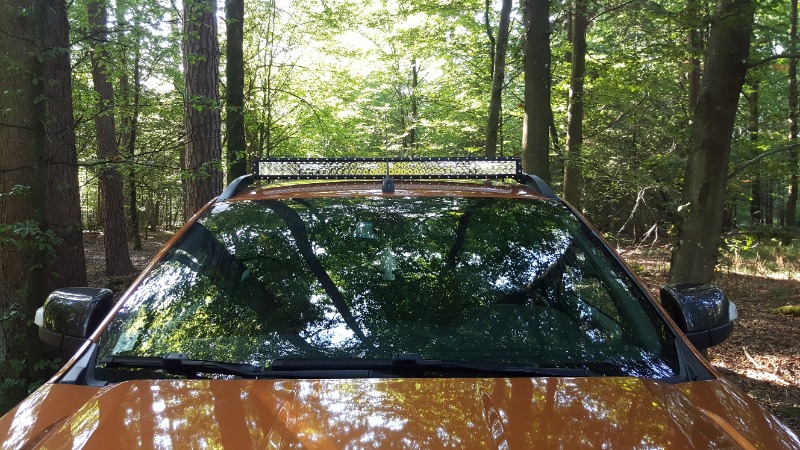

Also meine Light Bar lässt sich mit dem Fernlicht schalten. Kann aber mittels separaten Kippschalter komplett deaktiviert werden.
Hatte bislang noch keine Probleme beim TÜV oder bei einer Kontrolle.
Wird als Arbeitsscheinwerfer angesehen!

Bis 80km/h hört man nichts.
Ab 80 fangen dann vermehrt Windgeräusche an. Über 100km/h sind definitiv starke Windgeräusche zu hören.
Ich fahr hauptsächlich Bundesstraße und hin und wieder Autobahn. Kann also damit leben,...man gewöhnt sich auch daran.
Das ist wie mit dem Abrollgeräusch von MT oder AT Reifen. Nimmt mit der Geschwindigkeit zu.
