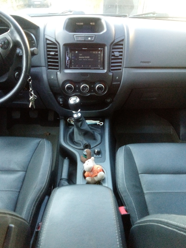

19 Okt 2022 18:42 #4 von p.rauch
Na dann, ich habe auf Pioneer umgebaut, da habe ich im Netz alles plug and Play gefunden, mit Anschluss der Lenkradfernbedienung und Erhalt des oberen Displays für die Parksensoren mit Anzeige.
Die Ausganssituation
Nach dem Umbau
hat alles gut gepasst und auch problemlos funktioniert. Mußt halt ein bisserl im Netz suchen und mit den Anbietern telefonieren.
19 Okt 2022 22:01 #5 von speedfreak
Coole Variante auf jedenfall!
Ich hatte bisher immer nur Geräte gesehen, wo quasi die komtte Mittelkonsole gegen den Touchscreen getauscht wird.
Angeblich blieben alle funktionen erhalten.....

22 Nov 2022 10:35 #9 von speedfreak
Hi zusammen,
also ich glaube ich werde auch bei einem Kenwood Moniceiver landen.
Da weiß man wenigstens was man hat :-)
Wo ich mich gerade aber schwer tue ist eine passende DoppelDin Blende zu finden?
Hat deine Plug and Play gepasst oder musstest du was anpasssen?
Mein Radio hat ja die SDKarte oben mit am Display und da sollen die Blenden die ich gefunden habe dann nicht passen.

28 Mär 2023 22:12 #10 von speedfreak
p.rauch schrieb: Na dann, ich habe auf Pioneer umgebaut, da habe ich im Netz alles plug and Play gefunden, ......
Hi Peter,
ich habe mir jetzt einen Satz komplett selber zusammen gesucht und warte gerade noch auf ein Radio.
Es wird ein Kenwood DMX8020DABS.
Was mich aber noch interessieren würde, da du ja das obere Display behalten hast:
Zeigt dir dieses nur noch Datum / Uhrzeit an?
Oder werden die Zusatzinformationen bei Veränderung von Temperatur, Lüfter- Lautstärke etc auch noch angezeigt?
Wenn das nämlich nicht geht überlege ich von vornherein das Display auszubauen und da oben die Handyablage inkl Ladeport einzubauen.
