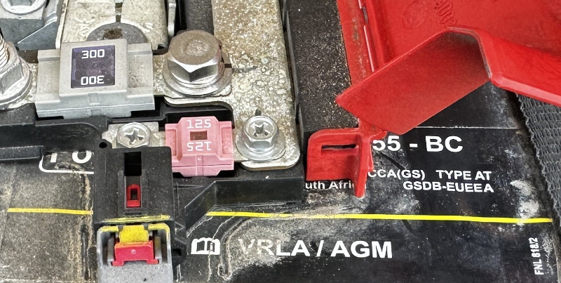

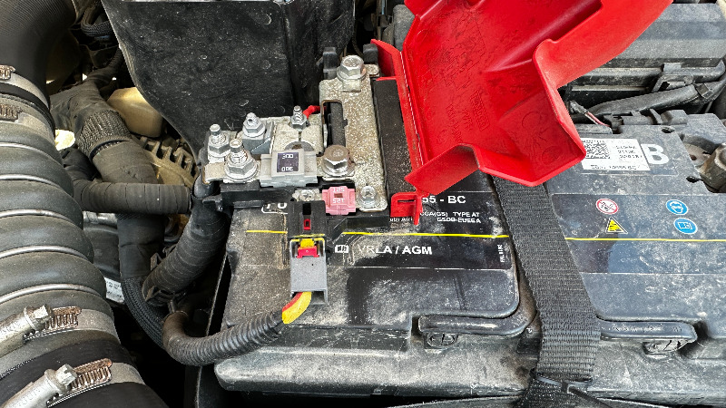

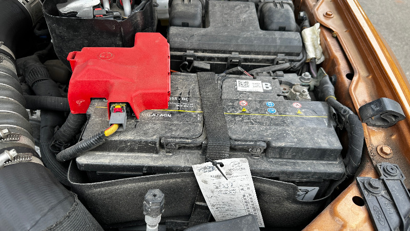

ich habe nur ein Photo, wenn ich ggf. die rote Kappe ab bekomme, dann gibt es mehr zu sehen.
Weiß aber nicht, wie und wo ich das Teil ab kriege.

Den roten Deckel kann man aufklappen..Auf dem Bild links ist die Rastnase zu sehen. Seitlich drücken und nach rechts wegklappen..
Wenn du von links drauf guckst, siehst du die Verriegelung direkt...

Evtl bekommst du das Foto besser hin (näher und vorher trocken abwischen)? Viel lesen kann man so nicht.
Ich hatte ein Foto von meiner mal hier gepostet (ist aber ein 2018er Ranger):

War eben mal am Ranger und habe noch mal nachgeschaut und auch den Roten Decke gelüftet.
Ohne den ganzen Plus Kram abzuschrauben ist nicht erkennbar was für eine drin ist (die Maße hatte ich schon ausgemessen, sind 315x170x190)
