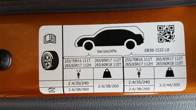

Wenn Du beim Automat bei ökonomischer Fahrweise ohne Zuladung und nur mit 1 Person beladen auf Langstrecken >40km ohne ständigem Wechsel von Steigung und Gefälle auf Autobahnen nicht unter 9L kommst, dann würde ich 3 Dinge prüfen und testen:
- Reifenluftdruck auf 3.0 bar rundum
- Mit vorsichtigem Fuss beschleunigen, damit früher hochgeschaltet wird
- Automatikgetriebeölstand in der Werkstatt prüfen lassen. Wenn der Schaltpunkt zu hoch liegt, könnte da ein Zusammenhang bestehen.
:bash: mehr sag ich da nicht dazu... Und zum Rest von deinem Post - man kann ihn auch schieben... :undweg:

Nun gut, sachlich würde ich seinen Post mal so interpretieren...
Blue Turtle schrieb: - Reifenluftdruck auf 3.0 bar rundum
3 Bar in diesem Zustand ist ja schon Verkehrsgefährdung - da läuft der Reifen nur noch auf einem kleinen Bruchteil seiner Lauffläche - bei Nässe oder gar Schneebedeckter Fahrbahn ist das kriminell.
Die vom Fahrzeughersteller angegebenen Luftdruckwerte stellen schon das Maximum dar um die "schönsten" Spritverbrauch und Emisionswerte zu erhalten. Rechne doch mal den Luftdruck anhand der Achslasten aus. Da bist du bei beschriebener Beladung grad mal bei vo/hi 2,3/1,8 Bar.
Blue Turtle schrieb: ..ökonomischer Fahrweise ohne Zuladung und nur mit 1 Person beladen auf Langstrecken nicht unter 9L kommst...
Wenn ich so fahre wie er beschreibt, also Gaspedal nicht berühren etc.... Echt jetzt ? Wenn ich den Wagen nicht mal "normal" fahren kann ohne das mir der Verbrauch zu hoch ist - dann hab ich mich für den falschen Wagen entschieden.
:prost:
P.S. Von der Tanke nach Hause sind es 25km ebene und oft leicht abschüssige Fahrbahn, bei normaler fahrt braucht er da 6,5 Liter auf 100km. Mit 3 bar und Gaspedal streicheln könnt ich sicher noch auf 5,5 kommen :undweg:
..nee halt, noch´n dünnes Leichtlauföl ins Getriebe, 4,5 Liter. :lachkrampf:

Zum Reifenluftdruck: Anbei die Herstellerangaben beim Ranger.
