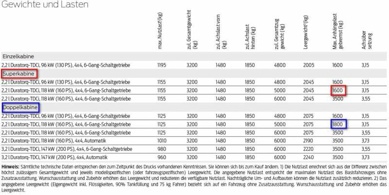

Ich habe mal für den Ford Ranger auf den Internetseiten in Österreich und Schweiz recherchiert und siehe da, dort sind die 2 Achsübersetzungen (3,15 und 3,55) in den Kategorien für „Gewicht und Zuladung“ und „Verbrauch und Leistung“ getrennt in den Prospekten aufgelistet.
Der CO Wert liegt bei 171 g/km statt 185 g/km und der Durchschnittverbrauch ist mit 6,5 L/100km statt 7,1 L/100km angegeben. Drehmoment bleibt gleich wie Cip bereits geschrieben hatte.
Bezüglich max. Anhängelast ist für die Schweiz 1,8t statt 3,5t angegeben wobei in Österreich für die Superkabine 1,6t statt 3,5t aber Doppelkabine mit 1,8t statt 3,5t angegeben ist.
Im screenshot seht Ihr die Gewichte und Lasten vom österreichischen Prospekt, bei der eigenartigerweise die Anhängelast für Superkabine und Doppelkabine unterschiedlich ausfällt.
Fehler im Prospekt?
