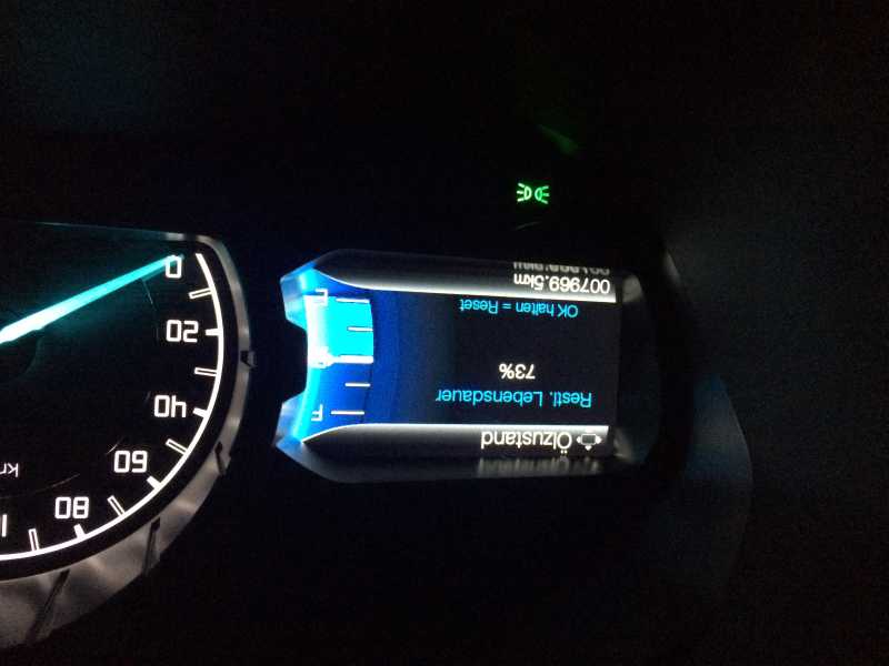

Hallo Leute,
Hab da mal ne Frage, was bedeutet die Anzeige Ölzustand?
Wie lange noch bis zum nächsten Ölwechsel, oder wieviel,Öl noch im Motor ist?
Und sind knapp 70% bei der Laufleistung normal?
www.spritmonito....html

Zeit- und / oder Kilometerintervall, noch 73% ist noch lange hin :daumen:

Die Anzeige gibt dir an wie lange es noch bis zum nächsten Ölwechsel dauert.
Ich vermute mal, dass dort eine ganz einfache Formel hintersteckt: Das Ölwechselintervall beim Ranger beträgt laut Handbuch 30.000 km. Setzt du diese ins Verhältnis zu deiner Laufleistung, dann kommen dabei genau die 73 % heraus.
Zur Verdeutlichung:
1-(Laufleistung/Wechselintervall) = 1-(7969,5 km / 30.000 km) = 0,734 entspricht 73 %

10 Mai 2017 17:18 #7 von Gopi
Gopi antwortete auf Ölzustand
@ranger Rider,
Warum stehen meine Bilder immer auf dem Kopf.
Lade die Bilder am iPad hoch?
10 Mai 2017 17:19 #8 von Gopi
Danke Leute,
Dachte es hätte was mit dem Ölstand zu tun,
Weil laut meinem Ölstab die Karre Rand voll ist.

Sebastian 1987 schrieb: Die Anzeige gibt dir an wie lange es noch bis zum nächsten Ölwechsel dauert.
Zur Verdeutlichung:
Liebe Grüße,
Sebastian
Danke für Deine Erläuterung, habe ich so nicht gewusst.
Finde aber aber so auch unsinnig, da Motoren mit viel Kaltlauf (Kurzstreckenbetrieb) ja doch einen höheren Verschleiß aufweisen.
Unser Fiat hat auch den 30.000 km interval, wollte aber bei 9.000 neues öl.
Auf nachfragen von mir beim Händler wurde mir gesagt das sich der Wechsel interval automatisch verküztzt wenn die Jahresleistung unter 10.000 km liegt da man von überwiegend Stadtverkehr ausgeht.
Trifft in diesem Fall zu und ich finde das gar nicht schlecht.
