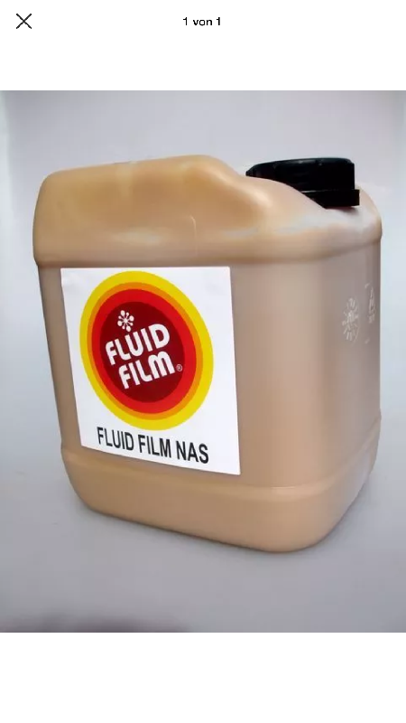

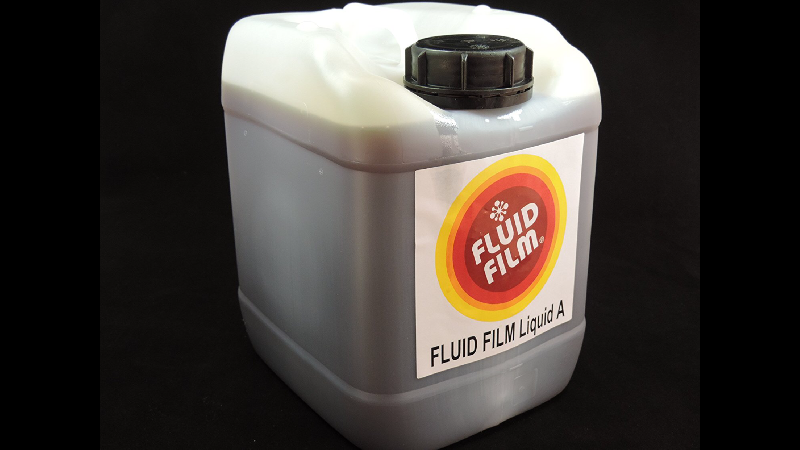

Ich behandle meinen irgendwann in den nächsten Wochen mit Fluid-Film Liquid A im Rahmen und von Außen, auch den Unterboden:
Zwei Wochen später (Fluid-Film Liquid A soll einwirken) kommt komplett nochmal mit Fluid-Film NAS.
Das war eine Empfehlung, eigentlich wollte ich den zweiten Durchgang mit Perma-Film transparent machen, wovon mir aber abgeraten wurde, da dieser zu sehr aushärtet und Spannungsrisse bekommt...
