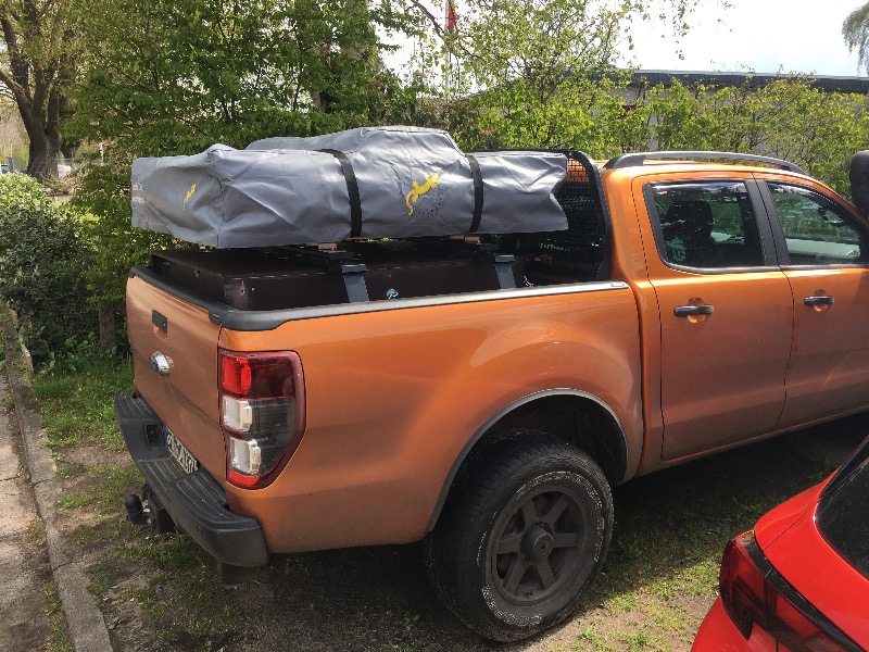

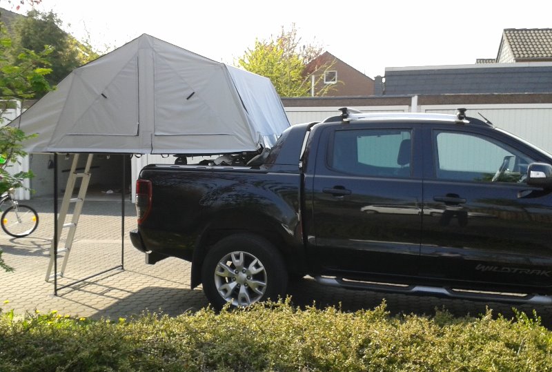

Ich hab das wie auf den Bildern zu sehen ist gelöst - Dachzelt (Overland small) auf vier Querträgern über dem MountainTop Rollo, nach hinten aufzuklappen. Passt hinter den Sportbügel und sollte durch die vier Träger auch hinsichtlich dynamischer (nur Zelt) und statischer (2 Personen im Zelt) Last passen.
Na und Höhe zusammengeklappt ist überhaupt kein Problem ...
Gruß Thomas
Gruß Thomas

Sieht gut aus!
Die vier Träger ändern nur nichts an der Tatsache, dass das gesamte Gewicht (Träger und Zelt/Ladung) auf den vier kleinen Winkeln und Schrauben von der Schiene vom MountainTop Rollo hängen. Ein System ist immer nur so stark wie sein schwächstes Glied. Von daher würde ich da eventuell noch mal nachbessern.
Marco
