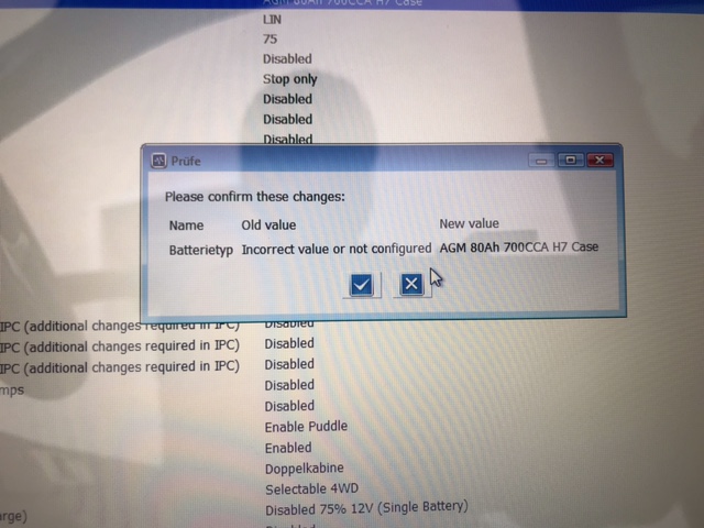

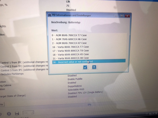

Nachdem ich ja wie bereits beschrieben ein Batterieproblem habe, habe ich mich nun mit Forscan beschäftigt und folgendes festgestellt:
Die Datei im Anhang zeigt wie meine Batterie im Fahrzeug programmiert wurde. Kann mir einer von euch sagen was das bedeutet?
Die letzten Tage hatte ich meine Batterie geladen, mein Ladegerät zeigt auch eine volle Batterie an, nur das Auto will nicht anspringen.
Kann es sein, das dass Batteriemanagement aufgrund der Einstellung keine Ahnung hatte wieviel Saft in der Batterie ist?
Ich bitte um Hilfe.
Danke euch schon mal.

20 Sep 2020 20:40 - 20 Sep 2020 20:41 #59 von Rooster55
Rooster55 antwortete auf Enttäuschender Erfahrungsbericht
Hallo Marco,
hast Du wirklich da Fehler 38 stehen?
Wenn ja, versuche mal eine Batterie auszuwählen, die möglichst nahe an der verbauten ist.
LG Axel

21 Sep 2020 08:19 #60 von Junkie
Junkie antwortete auf Enttäuschender Erfahrungsbericht
Als ich die Batteriekonfiguration in Forscan öffnete stand das tatsächlich wie abgebildet im System. Ich war selbst verwundert. Im zeiten Anhang habe ich die Konfiguration auf „AGM 80 AH 700 CCA H7 Case“ geändert und hoffe das dass Problem jetzt gelöst ist. Allerding muss ich das jetzt erstmal austesten.
Mich wundert nur das dieser Ferhler 38 im System steht. Ich habe bis gestern keine Änderungen vorgenommen.
Marco
