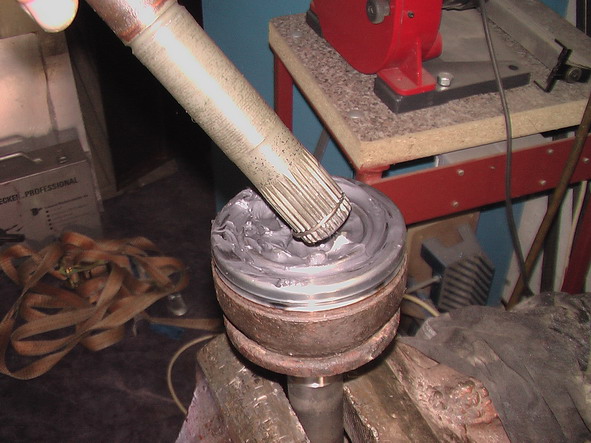

Ja ja,
so sieht es bei mir auch aus!
Aber das Gelenk selber(Differentialseite) kann man auseinanderziehen. Und das ist auch völlig normal. Daß die Teile nicht schon beim einbauen auseinander gehen, wird nur durch die Gummimanchetten verhindert. Das ist auch nicht das einzige Auto, an dem die Wellen so zusammengebaut sind. Wie gesagt, alles völlig normal! Nur warum fällt das Teil im verbauten Zustand auseinander (ohne große mechanische Beanspruchung)? Durch abruppte Traktion in Verschränkungen, wo sich ein Rad frei dreht und dann im nächsten Moment den Boden berührt, wo es dann richtig Grip bekommt. Da könnte ich mir einen Reim drauf machen. Aber nicht mit Straßenreifen, keine Verschränkung, kein Gas und sehr viel Gefühl.
Frank
Frank

Das Bild hilft hier etwas weiter. Normalerweise sitzt in der Nut auf der Antriebswelle an der rechten Seite ein Sprengring und die Welle wird mit recht viel Krawall in das Gleichlaufgelenk eingeschlagen. Das Abschlagen macht noch viel mehr Spaß...
. In der Innenbuchse des Gleichlaufgelenkes ist dann auch so eine Nut. Der Sprengring klemmt sich dort ein und fixiert die Welle im Gleichlaufgelenk. (Mal das Fett alles sauber rausmachen, dann sollte die Nut zu sehen sein im Gelenk) Der Längenausgleich beim Ein- und Ausfedern erfolgt ausschließlich am Diff-Ausgang, wo die Verzahnung im Prinzip eine Sackbohrung darstellt und das Diff öldicht verschließt. Bei einer Starrachse ist kein Längenausgleich notwendig. Wenn der Sicherungsring also in Ordnung ist und sich die Antriebswelle recht einfach aus dem Gleichlaufgelenk herausziehen und auch wieder hineinschieben lässt,kann es durchaus auch am Gleichlaufgelenk liegen und nicht an der Antriebswelle selber. Keinesfalls wird bei einer Einzelradaufhängung die Welle nur durch die Gummimanschette gehalten...
Die Konstruktion selber ist üblichder Standard, egal ob bei Starrachse oder Einzelradaufhängung.
Gruß - der Fritz
Gruß - der Fritz

Wenn das nicht normal ist, dass sich die neue Welle auseinander ziehen lässt, dann war das Teil wohl vorher nicht in Ordnung!
Fakt ist:
Als ich die Welle vom freundlichen Toyota-Händler holte, zog ich sie am Gelenk ein wenig auseinander. Ich dachte, dass ich sie bis zum Sicherungsring ziehen könnte. Daraufhin wurde mir vom KFZ-Meister davon abgeraten.
Frank
Fakt ist:
Frank
