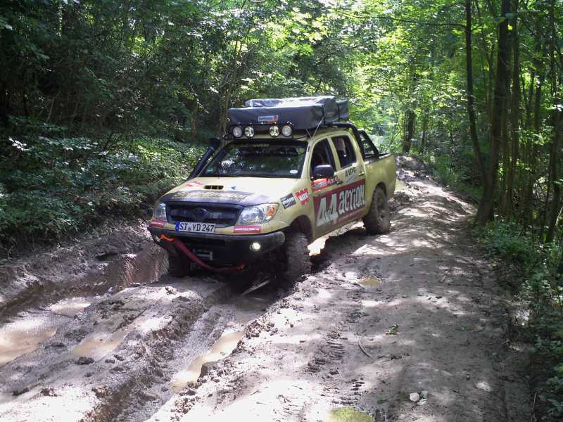

Das sieht mir verdächtig nach flood aus. Am Bumper stört das nicht. Aber streut bei der Dachmontage zu sehr in die Windschutzscheibe. Das Teil macht richtig Licht aber auch viel Schatten. Ich möchte von oben die Löcher besser ausleuchten. Das kann im Gelände über neue Traggelenke oder Querlenker entscheiden!
Die Luminator könnten mich schon begeistern. Aber auch als Halogen (4x) sind die nicht gerade ein Schnäppchen.

Ich habe meine Lampenbügel-Konstruktion fertig und bin positiv überrascht.
1. Durch den Überhang zur Windschutzscheibe könnte es sein, dass die Xenon-Arbeitsscheinwerfer nicht mehr in die Sicherheitsfolie des Verbundglases schimmern.
2. Durch die flexibele Arritierung des Bügels kann ich die Scheinwerfer bis 10mm über die Scheibe absenken und so auch viele Parkhäuser befahren!!!
In der Höhe macht das 200mm aus.
Bei den abgebildeten Scheinwerfern handelt es sich um Lampen der Marke Billig-Schrott, die nicht mal die Verpackung wert waren, in der sie verschickt wurden. Die werden jetzt doch Platz machen für Luminator von Hella.
Dann gibt es halt mal zwei Monate Nudeln zu essen!
Frank (der immer schraubt und schweißt und....)

kannst du bitte noch ein Foto von vorne einstellen.
- High-End-LUX
- Beiträge: 212
- Dank erhalten: 41
04 Jul 2014 18:39 #25
von High-End-LUX
High-End-LUX antwortete auf Zusatzscheinwerfer auf dem Dach
Bitte schööön!

Sehr schön Dein Lampenbügel!

dass ist ja mal ne Mörderoptik!
Da ist der Nutzen ja nur eine Zugabe.
Klasse.

Auf die Optik kann ich keinen Einfluss nehmen.
Ich werde außen zwei Xenon-Arbeitsscheinwerfer und innen drei Luminator- Fernscheinwerfer einbauen.
Ich hoffe, dass sich der Lichtkegel der Arbeitsscheinwerfer nicht mehr in die Windschutzscheibe verirrt.
Frank
