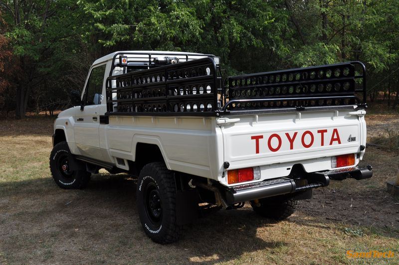

AndBol antwortete auf Toyota Land Cruiser Serie 70
Für die Ansaugluft haben wir ja den Schnorchel.
Von dieser Seite ist alles klar.
Mir ging es da eher um den Kurzschluss, wenn beide Batteriepole unter Wasser sind
Und die Schläuche sind dran.
Hier gibt es keinen TÜV, der Umbauten verhindert, egal welcher Art.
Das werden wir mal ausnutzen.
Hinten drauf soll ein Gestell mit Plane und Sitze.
Vordere Stossstange aus Plastik durch eine massive ersetzt.
Natürlich eine Winde dazu.
Hinten auch neu mit Aufstiegshilfe.
Dach begehbar machen.
Wie wir am besten Schaufeln, Macheten, Sandbleche etc einbinden, weiss ich noch nicht.
