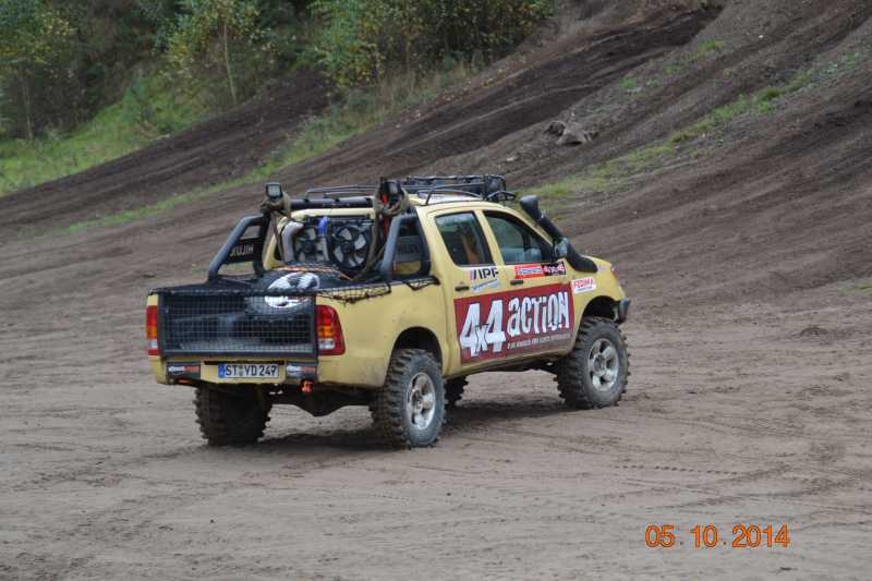

beim Fahrwerk schwöre ich auf OME / weich.
Da fährt sich der Pickup wie'ne S-Klasse und die hinteren Blattfedern merkst Du garnicht mehr.
Einfach nur geil, wenn man nicht ständig mit hunderten Kilos auf der Ladefläche unterwegs ist.
Also meine Empfehlung ist: OME-weich / +40mm mit 30mm Spacern und 265/75-16'er Bereifung bei ET+30.
Frank (auf dem Foto sind die hinteren Spacer noch nicht verbaut!)
