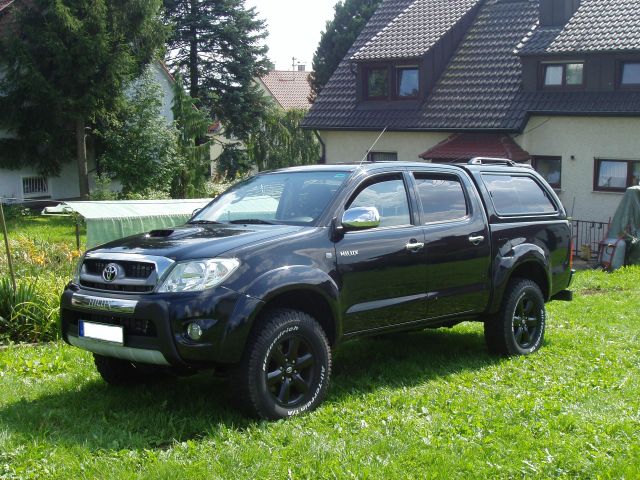

Der Hilux sieht mit den Serienreifen wirklich sehr bescheiden aus. Also ich hab die genau 500 km drauf gehabt, genauso wie die häßlichen Trittbretter, an denen man sich nur die Hose dreckig macht... :roll:
Ich habe auch einen 08er XtraCab genau wie Du. Wenn ich Dich richtig verstanden habe, dann möchtest Du etwas größere Reifen, wenn möglich ohne Höherlegung. Nun, das geht schon, aber die Auswahl ist natürlich da nicht so groß wie mit Höherlegung! Der Klaus (Seemann) hat 31 x 10,5 R 15 drauf, das ist eine Reifengröße, die auch auf die Serienfelgen (7x15) paßt, und zwar ohne Höherlegung. Wenn man noch eine Nummer größer will, z.B. 32er, klappt das schon nicht mehr ohne Flexen...
Die meisten, die ihren Lux umrüsten, steigen auf 16" um. Ich habe 265/75 R 16 drauf, dazu braucht man aber ein Fahrwerk. Momentan gibt es zwei recht gute Fahrwerke, das OME (Old Man Emu) aus Australien, ich bin damit sehr zufrieden. Zum anderen baut Toyota-Spezialist Nestle im Schwarzwald auch selbst ein Fahrwerk speziell für den Hilux, nennt sich HT-Fahrwerk, ist auch sehr gut, aber teuer. Beide Fahrwerke heben den Hilux um etwa 5-6 cm an, das OME noch einen Tick mehr als das HT.
Bei einer Höherlegung ist natürlich die Auswahl an Reifen- und Felgengrößen wesentlich größer, im BT-Forum hat sogar einer 285/75 R 16er OHNE Höherlegung drauf! Allerdings sind dafür so umfangreiche Arbeiten an den Kotflügeln und auch den RAhmenauslegern erforderlich, daß das nur Profis in Angriff nehmen sollten.
Der Klaus (Outlaw) hat auch eine schöne Kombination mit 17" Dotz Hammada Dark - Felgen drauf, sieht sehr stimmig aus. Der Andi (Countryandi) hat auch wie ich einen Nestle-Hilux, aber nicht mit dem OME, sondern mit dem Nestle-HT-Fahrwerk und 17" - Bereifung. (265/70 R 17) Die sind fast identisch mit meinen 265/75 R 16.
Hier mal im Vergleich: (ich nehme an, die Bilder wirst Du schon kennen, wenn Du schon ein wenig hier rumgestöbert hast...
Hier sieht man den Unterschied: Andi´s schwarzer Lux hat die 17" Reifen drauf, ich die 16".
Oder hier: mit dem OME-Fahrwerk und der Hilux von Klaus (Outlaw) auf unserer diesjährigen Urlaubstour ohne Höherlegung mit 17" Felgen (Dotz Hammada Dark), sieht auch sehr gut aus:
(ist ein bißchen ein schlechtes Bild, hab momentan kein anderes, aber vielleicht kann Klaus da noch was nachreichen...)
Ein Bild hab ich noch gefunden, aber da kann man das auch nicht so toll erkennen:
