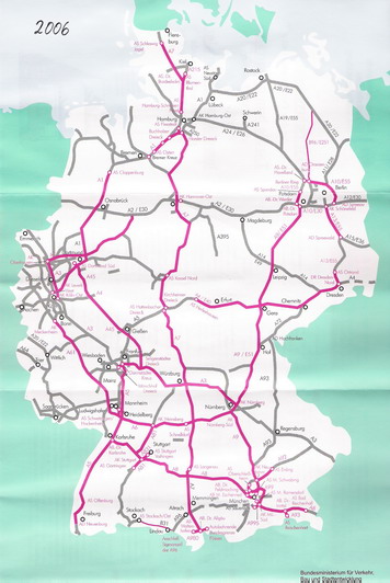

26 Feb 2015 23:26 - 26 Feb 2015 23:52 #85 von flamingo
ich fahre einen 44tonner.
Wir bräuchten für das Ferienfahrverbot eine andere Genehmigung.
Es sagt auch alleine der Titel der Genehmigung.
Poste später mal meine Sonn.- und Feiertagsgenehmigung.
@Peter,
das ist nicht ganz richtig.
Das Ferienfahrverbot gilt nicht auf allen Autobahnen/-abschnitten.
Sowie gilt es nur auf einigen Bundesstraßen.
Ich hatte hier mal ne Karte gepostet,welche relativ noch aktuell sein sollte.
Kann man aber auch den aktuellen Stand bei der BAG nachlesen.
Wie es jeder für sich selbst handelt,ist ihm überlassen.
Außerdem kann man auch mit dem "Glück" rechnen nicht kontrolliert zu werden.
Ich werde mit dem LKW am Sonntag äußerst selten kontrolliert.
Die "Bayern" (z. B.)sind wieder ein Extrafall.Da haben schon einige bezahlt und gewartet.
Wie es heutzutage ist,-keine Ahnung.

27 Feb 2015 12:46 - 27 Feb 2015 12:49 #86 von SantoLeo
Hallo Leute, die Geschichte geht weiter ...
Ich habe im Straßenverkehrsamt nochmal nach dem Ferienreiseverbot gefragt.
Der Herr hat sich extra bei der Bezirksregierung rückversichert und schlau gemacht.
Vielen Dank an der Stelle ans StV-Amt-Wesel !!! Spitzen-Service !!!
Leider musste er mir mitteilen, dass die Ausnahmen, die für die Sonn- und Feiertage gelten NICHT für die Ferienreisezeiten gelten.
Das bedeutet im Klartext: Kein LKW (laut KfZ-Schein) darf an Samstagen im Juli + August einen Hänger ziehen (auf den ausgewiesenen Autobahnen und Bundesstraßen)
OHNE gekaufte Ausnahmegenehmigung
>>>> FAHRVERBOT an den Sommer-Samstagen von 7-20h !!!!
Ich habe für alle nochmal die Ferienreiseverordnung angehängt.
PS: Der Herr hat sich bei mir entschuldigt, mir sein Beileid kundgetan, aber er kann halt auch nichts machen, weil unsere Bundesregierung (Zitat) seit Jahren nicht in der Lage ist, da mal was einheitliches auf den Weg zu bringen.
PPS: Ich würde das alles gern einfacher in zwei Sätzen schreiben - aber so einfach ist halt der ganze Zusammenhang nicht :ka:
Viele Grüße aus'm Pott

27 Feb 2015 12:52 - 27 Feb 2015 13:15 #87 von flamingo
die ist zwar von 2006,hat sich aber nicht allzuviel geändert.
