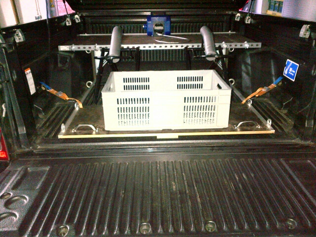

Mit richtigen Montagewinkeln ist das gar kein Problem. Ich habe so meine Kutschenplattform mit E-Seilwinde hergestellt und an 4 Zurrpunkten am Ranger gesichert.
Flexibilität am PU ist alles!
Wenn wir z.B. zum ausreiten fahren, habe ich eine zweite Schublade mit 2 Sattelhaltern und Korb für div. Equipment. Diese läuft auch in den Rillen der Laderaumwanne und ist ebenfallst mit 2 Zurrpunkten am Ranger gesichert.
Viel Spaß beim umsetzten Deines Projektes.
Ranger OD antwortete auf Ausbau der Ladefläche
xwo schrieb: Das Problem das ichnsehe ist, wie bekommt man stabile Seitenwände auf die Pritsche? Das wird ohne Bohren kaum möglich sein oder?
