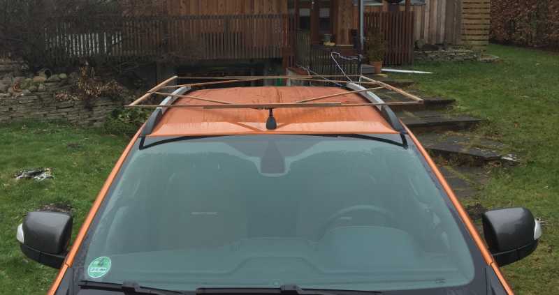

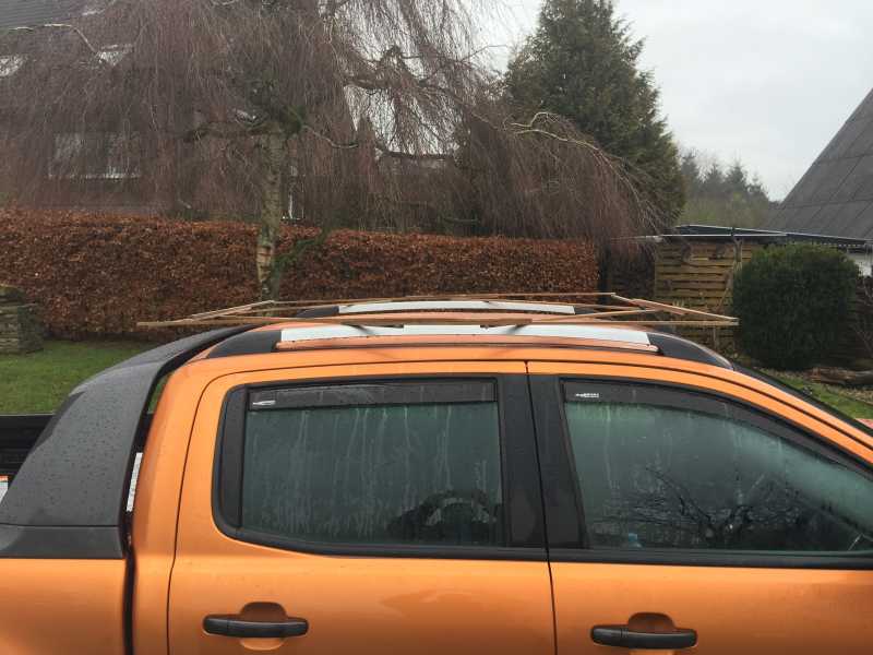

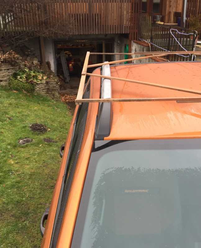

Nach langem Hin und Her habe ich mich jetzt doch für die FrontRunner entschieden, obwohl es keine ebene Plattform ist und die Kante höher als die Fläche ist.
Grund:
Die RhinoRack für den Ranger ist 1.376x1.528mm (Minimum) und steht damit auf jeder Seite ca. 11cm über die Reling ab und damit auch über die Türöffnung hinaus. Die Frontrunner ist 1.255x1.358mm und steht damit nicht so weit über.
Grund dafür ist der breite Rand der RhinoRack im Vgl. zur Frontrunner. Die Relingfüsse müssen daher weiter innen bei der Plattform montiert werden, da diese nicht an der Umrandung montiert werden können (lt. Taubenreuther).
Und der Preis ist fast gleich.
Da die Plattform ja dauerhaft drauf bleibt, würde mich das auf Dauer mit dem großen Überhang stören. Mehr als die Kante.
Hier mal meine Schablonen-Bilder:

Hallo Manni,
das wär mir echt zu breit, haut man sich da nicht die Birne auf, beim Ein- und Aussteigen?

@Cooby
Ich habe die "Grab-On" für Dachreling genommen.
Gibt's gleich als fertiges Bundle mit Plattform + Füße.
@Wilfried
Die Schablone war die RhinoRack. War mir auch zu breit, daher habe ich am Ende die schmalere Frontrunner genommen.
Wenn die endgültig drauf ist, kommen Bilder.
Vorher wird aber noch die Reling schwarz (foliert).
