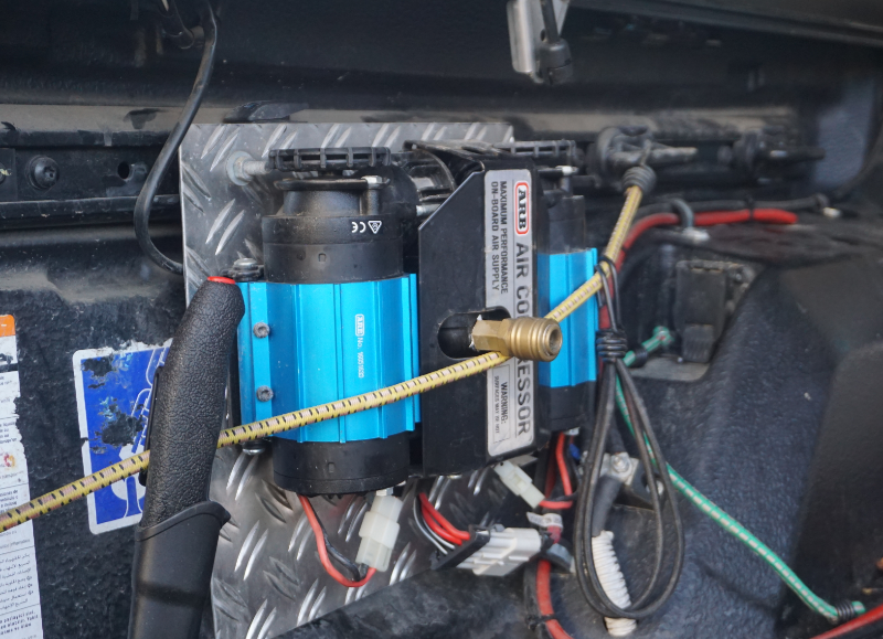

falls Du den Kompressor öfter benötigst, würde ich eine professionelle Lösung wählen. Günstig ist zwar was anderes, es entfällt aber die ständige Kabelwurstelei. Ich habe mir, da ich sehr oft einen Kompressor benötige, den Doppelkompressor von ARB eingebaut. Schlauch rein und los gehts.
Micha

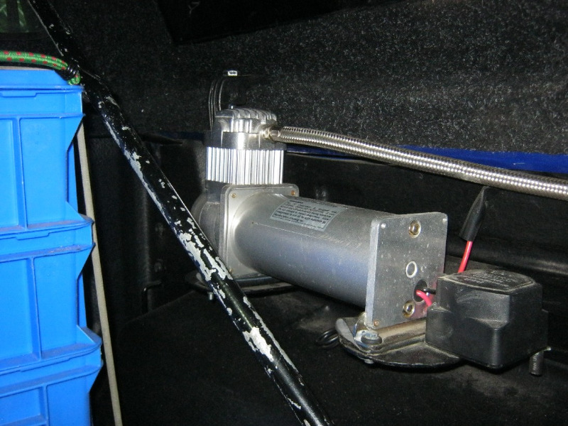

Ich hab das so
Kompressor mit elektronischem Batterietrennrelais

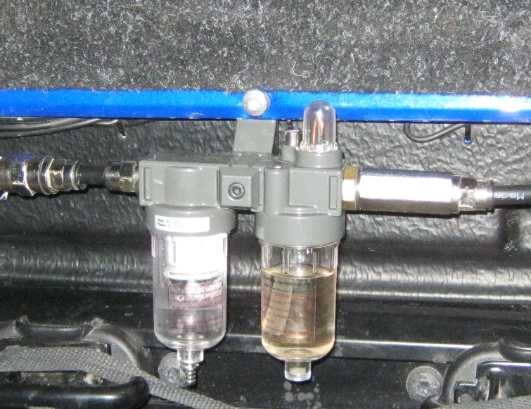

Lufttrockner mit Frostschutzeinspeisung

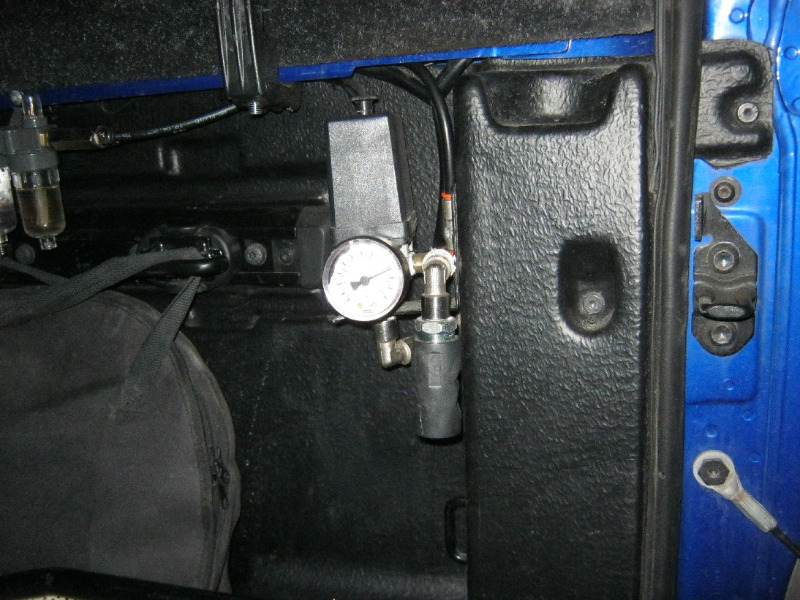

Druckschalter mit Manometer und schnellöse Druckluftanschluss

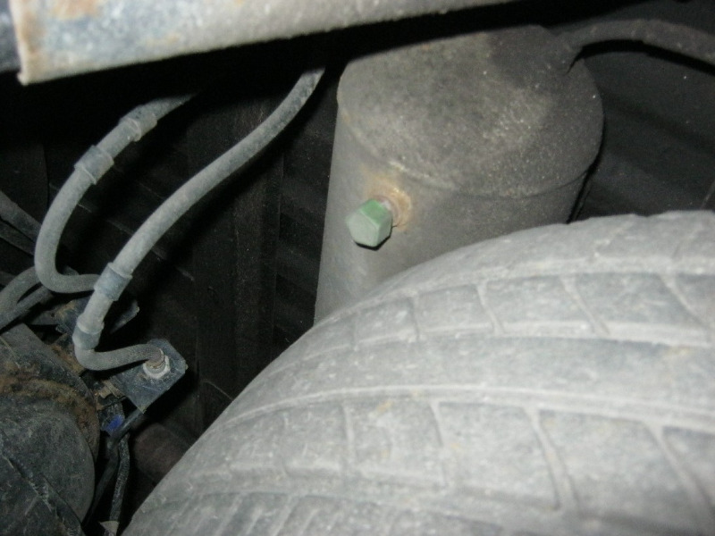

Luftkessel über dem Ersatzrad
