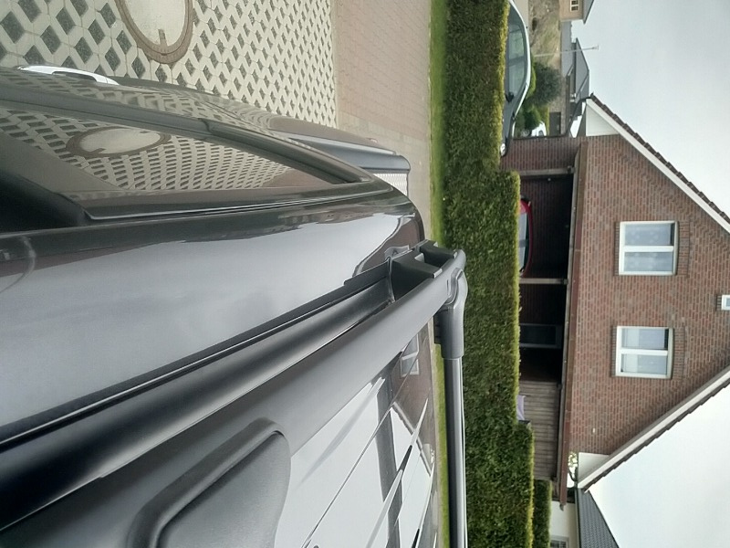

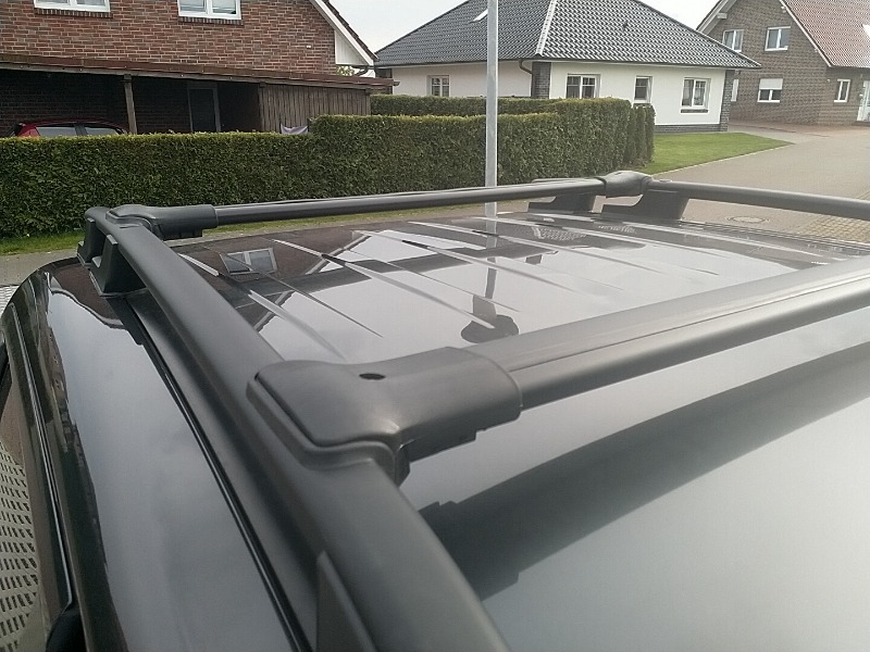

Ich habe den Dachgrundträger + Querträger nun angebaut. Es ist doch etwas Fummelkram. Da merkt man etwas, dass die Qualität nicht ganz so dolle ist. Auf den Bildern erkennt man bei der rechten Reling, dass der mittlere Montagefuß nicht ganz genau zur Dachkontur passt. Da ist eine kleine Delle zu sehen. Den gemäß Anleitung angegebenen Anzugswert von 10Nm, habe ich dabei schon auf 8Nm reduziert. Das sollte aber ausreichend sein.

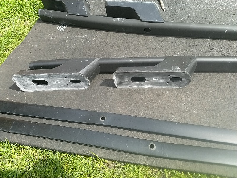

Ich habe an den Montagepunkten Löcher in die Kunststoffleiste gebohrt, anstatt die Leisten dort komplett zu teilen. Bei den Verbindungshülsen, welche zuerst in die Fahrzeugseiten Befestigungspunkte geschraubt werden, habe ich die Gewinde zusätzlich mit Korrosionsschutz versehen. Die M8 Befestigungsschrauben habe ich gegen Qualitätsschrauben ersetzt. Die Gummidichtungen an den Füßen habe ich von innen und außen mit Talkum eingerieben. An sich macht alles aber einen stabilen Eindruck. ABE ist mit dabei. Einziger Kritikpunkt ist die Passform
Finde, dass es für den Preis geht. Bin mal auf den ersten Einsatz gespannt.
Im Anhang ein paar Bilder.

Ich habe den mittleren Fuß nochmal bearbeitet und ein bisschen Material außen abgetragen. Jetzt passt er dort perfekt. Keine Delle mehr

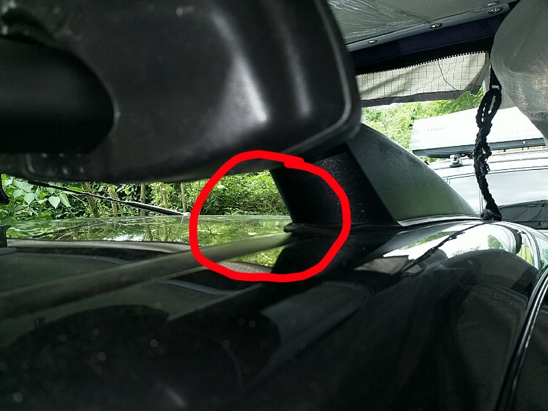

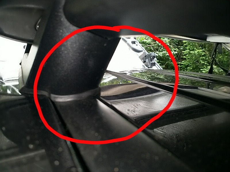

Ich bin dieses Wochenende mit einem Dachzelt unterwegs. Wollte das Dachzelt erst auf die OMAC Querstreben installieren. Als es dann drauf war, haben sich die Querstreben ganz schön gebogen. Das Zelt wiegt ca 60kg. Habe es dann noch ein bisschen belastet, und gesehen, dass sich die Querstreben noch weiter durchbiegen. Anstatt der OMAC Querstreben habe ich dann welche von Fischer genommen. Da passt es perfekt und da biegt sich nichts ( ein bisschen vielleicht)
Ich bin allerdings von der Reling enttäuscht... Nachdem das Dachzelt nun drauf ist, erscheinen an den Montagepunkten der rechten Reling Dellen im Dach. Ist irgendwie komisch.... Die linke Reling ist in Ordnung. Bin jetzt mit OMAC in Kontakt. Mal schauen... Sonst hole ich mir die originalen von Mitsubishi. Wie heißt es noch immer... Wer billig kauft, kauft zweimal
Montagepunkte sind vorhanden. Musst nur die Leiste abnehmen, dann sind die zugänglich. Alles ohne Bohren. Ich habe nur die Kunststoffleisten an den jeweiligen Befestigungspunkten durchgebohrt, damit die Schrauben dort durchpassen. Gemäß Anleitung soll man die Leisten an den Stellen 2 cm ausschneiden.
