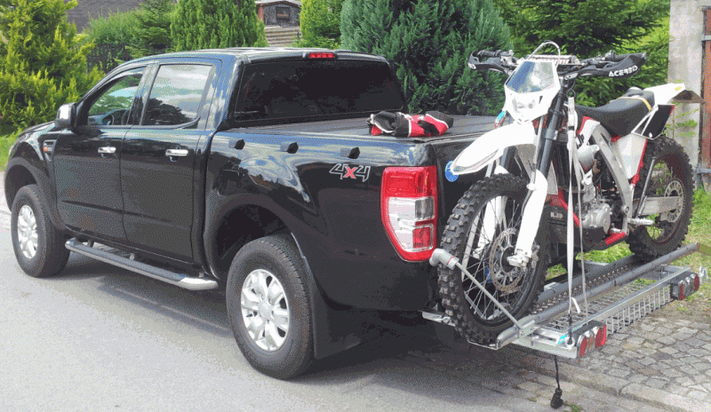

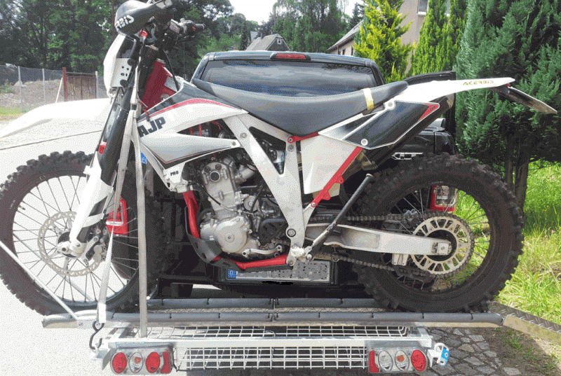

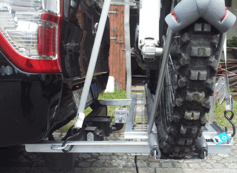

Sooo, habe nun wie angekündigt einen Motorrad-Heckträger selbst "zusammengestellt" und verbaut. Grundlage ist der Heckträger von Heck-Pack. Zugelassen und 105kg Traglast. Dann noch zwei zusätzliche Stützen an die original Stoßstangenaufnahme der AHK und eine Aluriffel-Schiene auf den Heckträger. Das Ganze garniert mit Leuchtenleiste und zusätzlichem Kennzeichen. Grünes Licht vom TÜV (keine Eintragung notwendig) und ab in den Urlaub. Mehrere Polizeistreifen auf der Autobahn haben bestenfalls etwas interessiert geschaut- mehr nicht. Die ganze Fuhre ist dann nach 2000km auch wieder heil in D. angekommen.
Grüße, Mario
P.S. Das Ganze hat in Summe ca. 350€ gekostet.

Kommst du denn mit 105 kg Traglast hin? Was wiegt denn das Moped?
Und wie ist denn das Fahrverhalten?
02 Sep 2014 20:22 - 02 Sep 2014 20:24 #37 von hoerb02
hoerb02 antwortete auf Motorradtransport am PickUp
Das Motorrad wiegt 120kg, heißt, 15kg zuviel. Deshalb die zwei zusätzlichen Stützen, welche selbst schon 100kg und mehr aufnehmen könnten. Fahrverhalten fast unverändert. Bei einer Tonne Zuladung sollten ca. 135kg noch nicht wesentlich ins Gewicht fallen.

04 Sep 2014 10:39 - 04 Sep 2014 10:41 #38 von m.lo
m.lo antwortete auf Motorradtransport am PickUp
hoerb02 schrieb: Bei einer Tonne Zuladung sollten ca. 135kg noch nicht wesentlich ins Gewicht fallen.
Wenn man sie mit einem ordentlichen Hebel ganz außen dran hängt eventuell schon, daher kommt denke ich die Frage. Die Tonne Zuladung ist ja für das ganze Fahrzeug gedacht, nicht auf einem Ausleger anderthalb Meter hinter der Hinterachse, da kann er sicher keine Tonne mehr ;)
Aber schöne Konstruktion, sieht wirklich gut aus. Denke daher hat da auch die Rennleitung nichts unterwegs beanstandet, wirkt nicht wie eine provisorische Bastellösung ;)

04 Sep 2014 10:54 - 04 Sep 2014 13:19 #39 von hoerb02
m.lo schrieb:
hoerb02 schrieb: ...Das einzige, was die vielleicht hätten beanstanden können, ist dass man dein Kennzeichen nicht mehr richtig sieht.
Das Kennzeichen ist auf den Bildern noch nicht dran. Ist jetzt genau zwischen den zwei Leuchten. Der Anbau ragt ca. 1m hinten über- also alles knapp bemessen, um den Schwerpunkt möglichst nah an/auf der AHK-Kugel zu positionieren.

05 Sep 2014 07:38 #40 von Ranger OD
Ranger OD antwortete auf Motorradtransport am PickUp
Moin Namensvetter,
ich habe anfangs Dein Projekt eher skeptisch betrachtet, aber ich muß sagen, dass macht einen stabilen Eindruck. :daumen:
