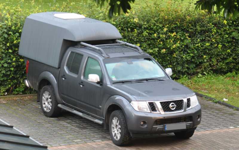

ich wollte Euch mal meine Kabine vorstellen.
Die erste Tour ist beendet, hat prima geklappt.

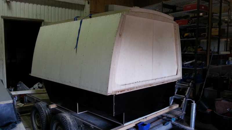

Das ist das Ergebnis vieler Überlegungen. Hardtop kam nicht in Frage, ich bin 1,87 groß. Mit 2 Personen diagonal schlafen, 1,6 Ladefläche, geht nicht. Wohnkabine, wie es viele gibt, ist mir zu groß und zu schwer. Irgendwelche Umbauarbeiten oder aufklappen wollte ich vor dem Schlafen gehen auch nicht machen. Fertiges in der Form hab ich nicht gefunden, also, selbst bauen.

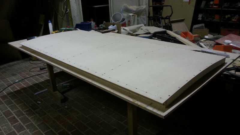

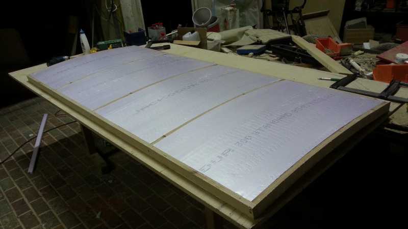

vielen Dank für euer Interesse. Der Aufbau ist nicht üblich für Selbermacher aber machbar. Die Wände bestehen aus 4mm Multiplex - 40mm Styrodur - 4mm Multiplex - Glasmatte. Dadurch ist der Aufbau sehr stabil, gut isoliert und trotzdem leicht.
MfG Werner
MfG Werner
