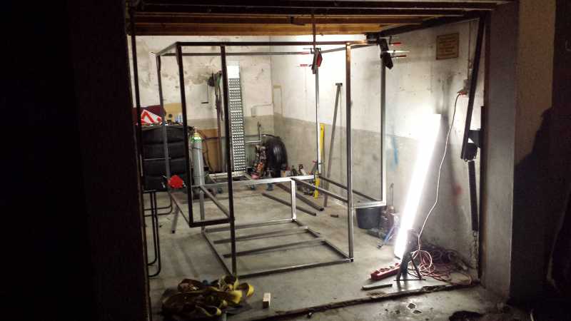

Hi there,
stumpf gestoßen, nicht auf Gehrung geschnitten das Vierkantmat.?
Das gibt Abzüge in der B-Note....
Wird ja technisch als Ladung gewertet.....
Greets.....Phil
Greets.....Phil

tag 7
danke das ihr euch gedanken gemacht habt und geantwortet habt
heute neuen winkelschleifen gekauft
fast komplett
das einzige was nicht so ist wie sollte ist das die boden gruppe sich jetzt leicht verzoden hat ca3mm über die diagonale .... was solls die gummimatte drunter wirds ausgleichen müssen
die nächste frage die aufgekommen ist .. wie viel abstand sollte zum dach sein
im augenblick sind 4cm geplant
reicht das?
[/color]
fast komplett
reicht das?
[/color]

Das kommt auch drauf an wie lang dein Alkoven übers Dach geht.
Aber ich würde sagen 4cm sind zu wenig.
Im Netz gibt's Videos wo man schön sehen kann wie viel sich die Ladefläche zum Fahrerhaus verwindet und wippt das ist schon mehr als man denkt.
Ich würde mal aus dem Stehgreif 6cm sagen.
MFG Pierre
Folgende Benutzer bedankten sich: Simone.D
15 Mär 2017 08:37 #18
Redneck antwortete auf Ich baue mir meine eigene Wohnkabine...
Servus!
Ich kenne auch einige Leute mit Pickup und Wohnkabine, große und kleine Kabinen, selbstgebaute... Also ich würde auch sagen, daß 4 cm zu wenig sind! Man glaubt gar nicht, wie sich ein Pickup verwinden kann... Deshalb mach lieber etwas mehr, bevor es Dir in einer ungünstigen Situation eine fette Delle ins Dach zimmert!

Normalerweise reichen die 4 cm aus. Zumindest bei meinen damaligen Kabine auf dem L200 KA0T und dem Hilux. Kommt natürlich auch drauf an, wie schwer deine Kabine wird und wie groß die Überhänge werden. Wenn ich die Bauweise so sehe, wird sie schwerlich unter 600 kg bleiben.
Aber wenn 4 cm nicht ausreichen würden, hast du eh keine Freude mehr mit dem Gespann.
Gruß, René
Gruß, René

Hallo
Interessante Bauweise , bin aufs Gewicht gespannt .
Abstand Alkoven , ich hab 18 mm da schlägt nichts auf .
bin aber direkt Eisen auf Eisen mit dem Rahmen verbunden .
mit der Kabine auf der Ladefläche reichen 4 cm
richtig OffRoad wird mit dem Tresor hinten drauf eh nichts mehr gehen .
die Länge des Alkovens hat damit nichts zu tun .
Durch das gerundete Dach hast du bei ca. 80 cm den geringsten Abstand .
Ganz vorne sind es wieder gut 2 cm mehr.
Gruß Rudi
