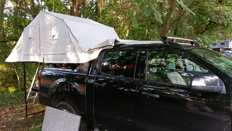

An Tipps und Erfahrungen mit diversen Dachzelten hätte ich auch Interesse. Meins wird dann auf dem Rhino Rack über dem Mountain Top Rollo sein Zuhause finden.

Wie hast du das rhino rack auf dem mountain Top rollo befestigt? Halten die original MT Querträger und das Rollo das aus? Wenn ein rack drauf kommt, sollte es ja auch ordentlich was aushalten

und ich stelle mal ein Beispiel- Foto ein.
Bin kein erfahrener Camper und brauche es nur 2-3 im Jahr am Wochenende.
Montiert ist das James Baroud 160 X 220 mit 2 Trägern auf dem MT - Rollo.
Gruß Wilfried
Gruß Wilfried

Es gibt von Rhino Rack ein Montagekit mit dem man die Vortex oder Heavy Duty Bars direkt auf die Nuten der Führungsschienen des Rollos montieren kann, inklusive Quick Release zum schnellen abnehmen. Es bleiben dann nur vier kleine Grundhalter am Fahrzeug wenn man ohne das Rhino Rack los will.
Mit dem Gewicht geb ich dir Recht, das standardmäßige Rollo bzw. die Halter des selbigen machen nicht viel mehr als 50 - 70kg Last mit. Im NewRanger Forum hat aber ein User eine Verstärkung dafür konstruiert und vorgestellt. Diese nimmt die Kraft auf und leitet sie in die Aufnahmen der Zurrösen ab. Damit ist er sehr erfolgreich auch Off Road unterwegs.
Ich konstruiere gerade diese Aufnahme nach und passe sie an den europäischen Wildtrak an. Die Modelle in Down Under sind leicht anders ausgestattet als in Europa. Gleichzeitig schaffe ich mir damit auch Halterungen für Bergeequipment auf der Ladefläche. Arbeit und das Wetter bremsen mich nur gerade etwas bei dem Vorhaben aus. Werde aber sicherlich den Umbau dann hier vorstellen.
