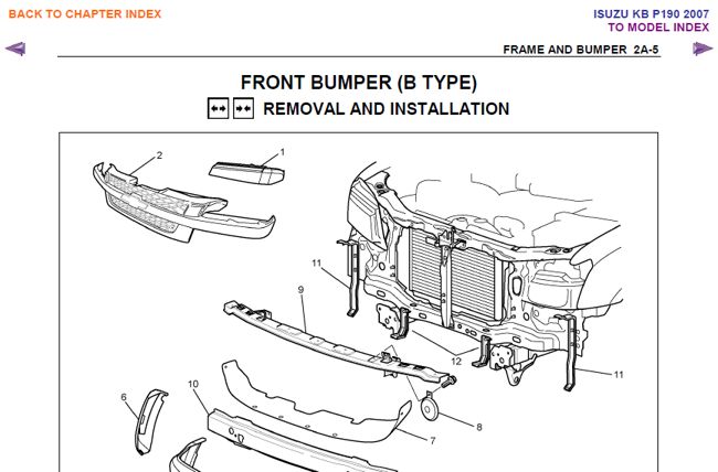

so groß kann der Unterschied zum Isuzu nicht sein
Man beachte, was rechts oben in der Ecke steht, und was auf dem Grill abgebildet ist
Das ganze Repair manual deckt sowohl den Isuzu als auch den Chevy (und den Holden) ab.
