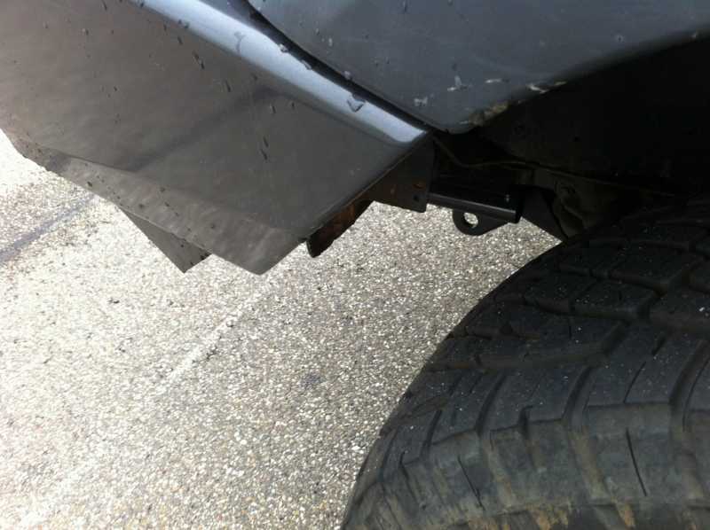

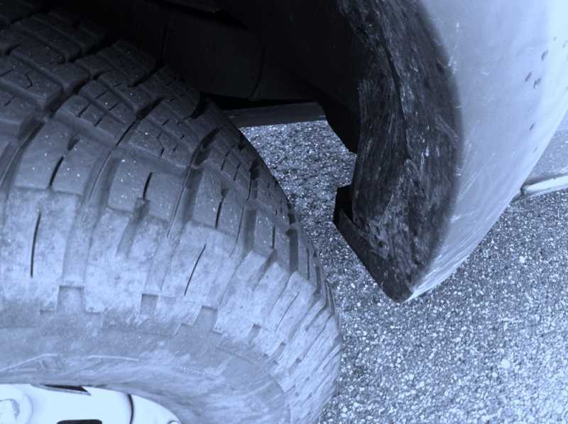

Hat zwar etwas gedauert, aber hier sind die Bilder.
Muss dazu aber sagen, dass mittlerweile eine andere Stossstange angebaut ist und somit nicht mehr sieht, was vorne geändert wurde. War aber ähnlich wie hinten.
Gruß Guido
Gruß Guido

Dann scheint sich die Arbeit echt in Grenzen zu halten
Danke
Danke

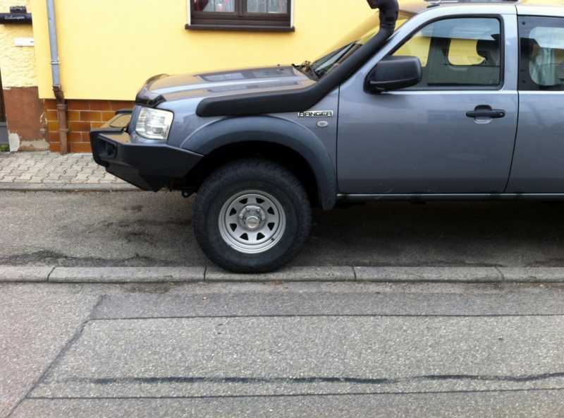

Gib doch mal ne Komplettansicht!

Hier sind mal die Ansicht von der Seite!
Aber man sieht halt nicht viel...
