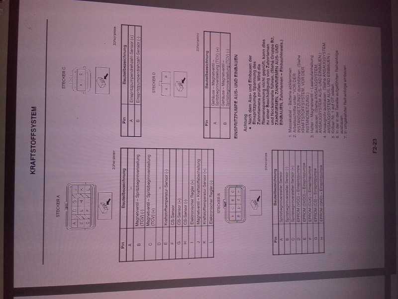

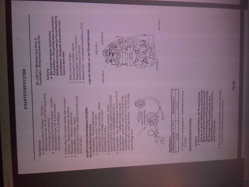

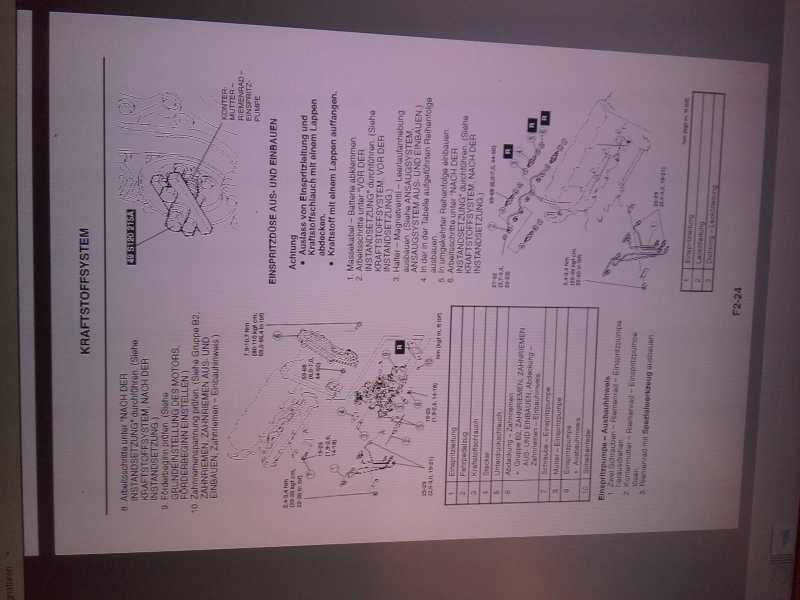

Der Ranger ist womöglich mit einer Wegfahrsperre ausgestattet!!!
Was macht denn die Sperre genau? und wo finde ich die Motor-ID.
