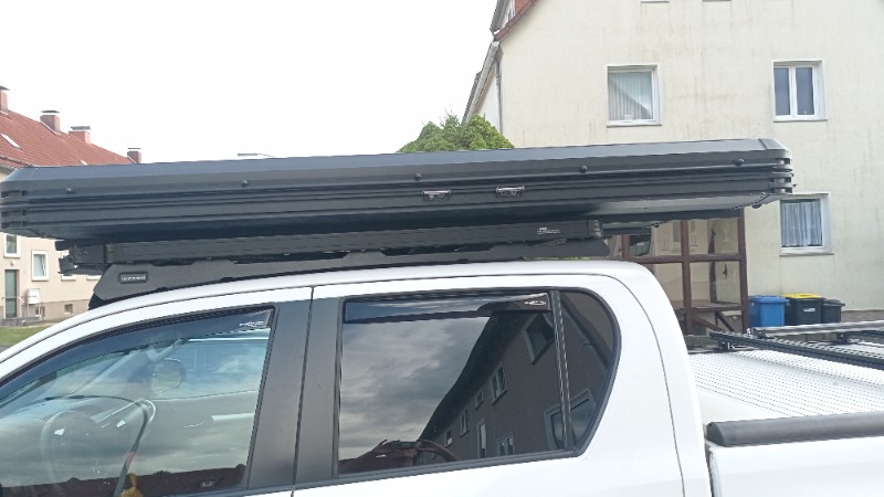

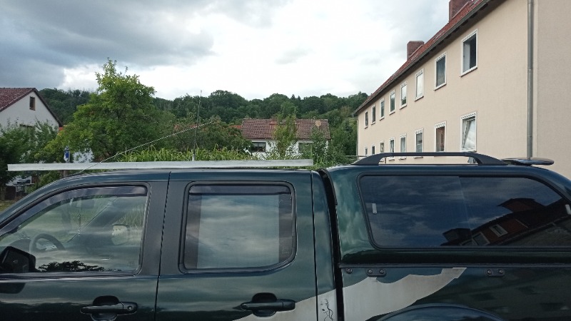

Moin, hier mal ein 2 Bilder, die es anschaulicher machen. Der Hilux hat das Zelt drauf. Der Träger ist von Frontrunner. Das 2. Bild ist der Ranger und dort soll das Zelt drauf. Ich habe mal ein Profil drauf gelegt um die Krümmung vom Dach zu verdeutlichen. Die ist weniger ausgeprägt als beim neuen Ranger oder Hilux. Nur der Raptor hat noch ein verhältnism äßig gerade s Dach. Wenn nicht leider zu breit könnte der Träger passen. Tatsächlich bin ich jetzt das Netz zu durchforsten, um von den Abmessungen her was passendes zu finden. Natürlich auch auf der Suche nach Leuten die dem alten Ranger einen neueren Dachträger verpasst haben. Auch gern Alternativen.
Warum das mit den Airlineschienen nicht so gut ist , sieht man auch an der Reling auf dem Hardtop. Danke für eure Ideen. Gruß Reinhard

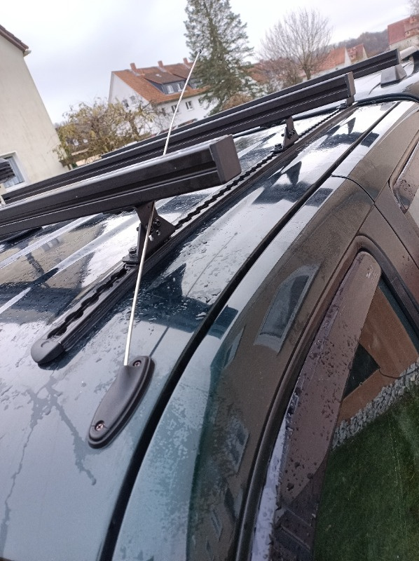

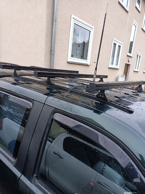

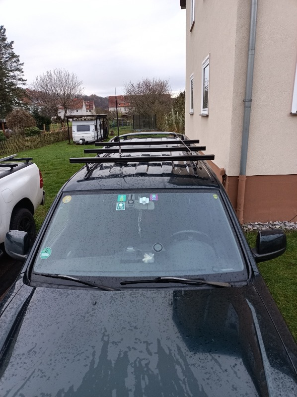

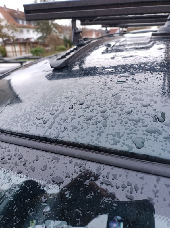

Hallöchen, nun hab ich doch eure Idee mit den Airlineschienen umgesetzt. Ich hatte tatsächlich nichts passendes gefunden.
Bin mit der Lösung jetzt auch ganz zufrieden. Gruß Reinhard
