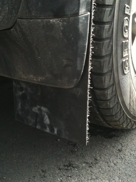

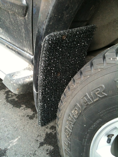

... hoffe ich Mal! Zumindest das es jetzt besser wird.
Hatte mir über Winkler LKW-Spritschutzmatten bestellt und jetzt nachdem die ein Jahr rumgelegen haben endlich auch mal angebaut.
Hab dazu auch ein paar Bilder genippst. Der vordere ist vieleicht nen Stück zu kurz geworden. Habe noch Material übrig, könnte also im Bedarsfall gegen längere austauschen. Es soll ja morgen wieder regnen...

Hi JanR,
sorry aber das sieht aus wie ein Fußabtreter vor der Eingangstür :k_green7 (nicht böse sein, das war so mein erster Gedanke)
Wieso hast Du so eine Version gewählt, da fängt sich doch der Schmutz in den "Verschlingungen" erst recht.

Servus!
Was´n das??? [url]
[/url]
Mal von der "gewöhnungsbedürftigen" Optik abgesehen, da verfängt sich bestimmt jeglicher Dreck drin! Nach einem halben Jahr sehen die bestimmt fürchterlich aus!

Moin.
Die Schmutzfänger sind für LKW so üblich. Durch den "Kunstrasen" auf der Innenseite soll die Regengischt vermindert werden.
Die Optik ist natürlich nicht so das gelbe vom Ei - nach der Fahrt auf einem feuchtem Feldweg hat sich der Rasen bestimmt mit Erde gefüllt und wiegt 12 kg...

Hej Wolfgang!
Wie noch nie beim LKW gesehen, diese Matten? Da habe ich jedenfalls noch keine gesehen die verschmutzt oder verdreckt waren.
Die Vermindern ungemeint die "Gischt" oder wie man das ganze aufgewirbelte Wasser nennen will und das soll Sinn und Zweck sein. Gerade im Winter mit den Winterreifen und dem ganzen Salz das die hier auf die Strassen kippen, da ist das ganze Auto weiss bis auf´s Dach hoch. Bei normalen Schmutzlappen oder -fängern wirbelt das ganze Wasser ja immer noch rund rum im Radkasten und stiebt nach aussen am Auto lang.
Ob´s funktioniert weiss ich ja auch nicht. War nur eben durch die LKW´s auf den Gedanken gekommen, denn da ist es ein riesen Unterschied ob die damit rumfahren oder nur die normalen Lappen drann haben (was eigentlich kaum noch vorkommt). Und da haben dann auch viele mit diesen Matten nachgerüstet und die einfach mit raufgeschraubt. Wenn´s nicht funktionieren kann ich die ja jederzeit wieder demontieren. Habe ja keine extra Löcher gebohrt.

servus janr,
ich glaube nicht das diese matten dir bei deinem problem viel bringen werden. so wie es ausschaut stehen deine räder ziemlich bündig zu den kotflügelverbreiterungen. (breitere reifen? spurplatten?) die gischt, die deine reifen erzeugt haben und die diese "gischtfänger" (sollen ja keinen schmutz fangen :wink: ) jetzt abfängt hat vorher dein trittbrett weggefangen. das was an der seite "hochklettert" wird ist meiner meinung nach das was seitlich am radhaus vorbei geht (und da ist dein schutz ja nicht).
ich wünsch dir aber von ganzen herzen das es was bringt (wenn's schon so ausschaut :shock: )

also im Winter hast Du das problem,das sich der Schnee drin fängt,und Du ihn schlechter abbekommst.
Bei Wasser -ok kein problem.

Und solltest Du mit oder ohne uns im Gelände unterwegs sein,
wird es so sein, wie Stefan schon geschrieben hat ........... die Dinger werden endlos verschlammen und sicherlich vom Eigengewicht baldigst abreißen. :k_s_cry
Oder aber im Winter sich mit Schneematsch "vollsaugen" ....... Und das macht dann richtig Spass die Teile davon zu befreien.
Somit also keine wirklich praktikable Lösung ........... letztendlich fahren wir ja auch keine reinrassigen LKW's ..... sondern lediglich Pickups
Trotzdem gebe ich Dir Jan. ..... :k_green6 5 Punkte, für den kreativen Gedanken, der dahinter steckt. :k_sm19
