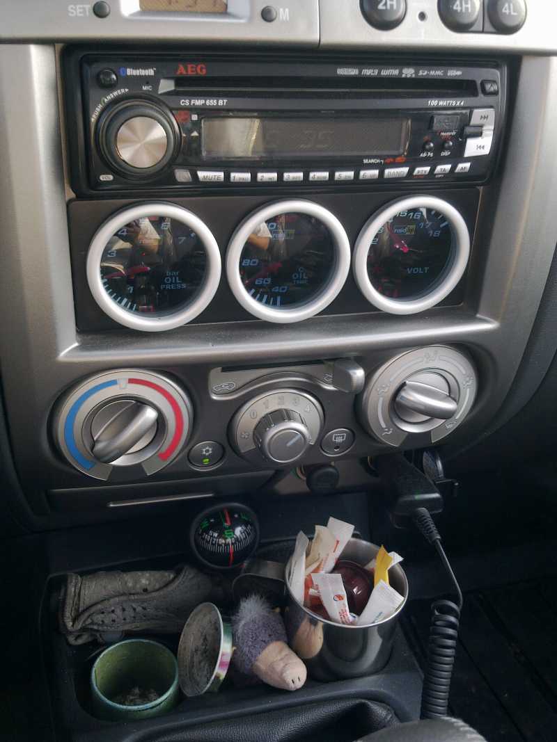

Hi Robin,
meine kennst Du ja alle.
Bilstein Dämpfer, Geländeräder auf Stahlfelge, Aluwanne mit Trinkwasserkanister, Feuerlöschern, Bergezeugs, Abschleppstange, Kompressor, Airliner mit verschiedenen Anschlagmitteln, Reifenträger, Auffahrrampen, Mountain Top, Anschlagösen hinten, Schekel Vorne, Gitter vor dem Kühler und dem Intercooler, zweite Batterie Befest., T3 Hupe, AHK ist klar, Zusatzinstrumente ÖLdruck Öltemp Volt, Sitzheizung, Navigon Navi fest, GPS III Streetpilot, Schutzfolien auf der Ladebordwand und an den Einstiegen.
Es kommt noch ein stärkerer Rückfahrscheinwerfer, aber ich glaube, dann bin ich soweit durch.
Greets from Phil
Don't forget to have fun!

13 Mär 2013 09:48 #14 von Theo
Hallo Phil,
die Montage der Zusatzinstrumente interresiert mich, hast Du Bilder dazu, bzw. genauere Infos über Fabrikate und Bestellnummern?
Ist die T3 Hupe aus einem VW oder wo ist die her, ist die besonders laut oder warum hast Du sie verbaut?

13 Mär 2013 22:08 - 21 Okt 2013 18:30 #16 von creol
Hi Theo,
ja Bilder hab ich natürlich und die Daten der Zusatzinstrumente,
mail ich Dir mal per PN in den nächsten Tagen, okay?
Die Hupe ist vom VW T3 ,genau. Die Serienmäßige, war mir ein wenig zu heiser :sick:
Greets from Phil.
