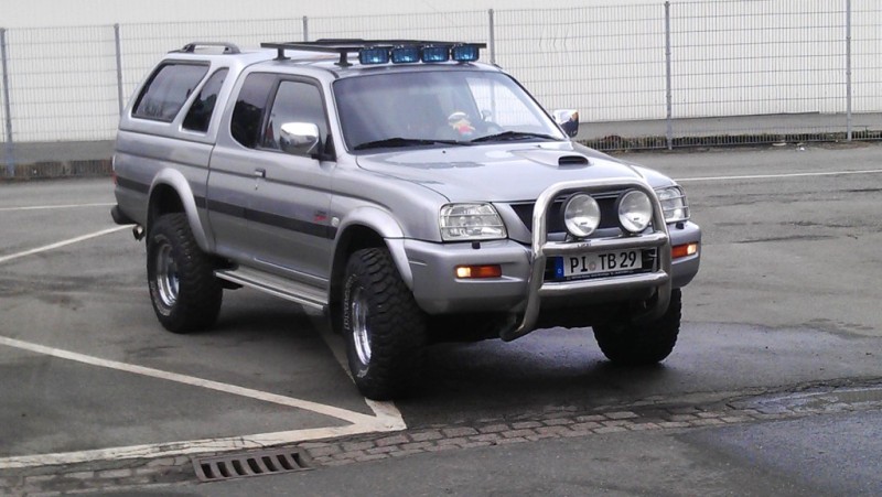

Moin moin
ich hab ma wieder ein "kleines" problem
nach wochenlangem geschraube bei mir in der firma , is mein "dicker" endlich fertig.
ich hab den unterboden entrostet , motor abgedichtet , mir nen dachträger selber gebaut , marke eigenbau höherlegung
und hab so nebenbei auch noch schicke reifen mit felgen bekommen , und da gehn die "probleme" los . ich hab ihn woll nich hoch genug gelegt (naja meine freundin muss schon hoch springen
) die reifen schliffen am stossfänger vorn , was halb so wild war , angepasst
. ich brauch eine kotflügelverbreiterung ( die hab auch schon) , das eigentliche problem ist das ich den typen nich erreich wo ich die reifen gekauft hab , zwecks gutachten .
hat oder kennt jemand der ein gutachten für die reifen hat ? es sind hankook 32x11,5r15
ich werd auch ma hankook anschreiben und weiter versuchen den typen zu erreichen (war eigentlich nen netter)
ach ja ........... sieht bis jetzt ganz gut aus ......oder???

dein Umbau sieht doch gut aus
Die Reifen stehen doch nicht über, da sind keine Kotflügelverbreiterungen nötig
Was mir an deinen Rädern am meisten Kopfzerbrechen macht sind die 15"-Felgen :shock:
Ich fürchte wenn du neue Bremsbeläge einbaust wird der Bremssattel soweit zurückgeschoben daß er fest an der Felge anliegt. Deshalb hat das 2002er-Modell mit der größeren Bremse auch 16"-Felgen ab Werk bei allen Rädern.
Überprüfe das bitte

ich hab mit meinem damaligen Mitsuhändler mal meine Mangelsfelgen (15Zoll) auf dem eL ab 2001 probiert... und sie passten gerade so (ca. 5mm Luft zwischen Felge und Bremssattel)
@Honny
sieht gut aus dein Dicker,
vielleicht kannst du die Drehstäbe noch etwas vorspannen, dann haste noch bissl mehr Luft in den vorderen Radhäusern.
Für deine Reifen brauchst du eigentlich kein Gutachten, aber für die Felgen
Manche Prüfer wollen aber event. ne Bestätigung des Reifenherstellers für die Verwendung auf entsprechender Felgenbreite.
Was hast du für Felgen? 8x15 oder gar 10x15 ? Einpresstiefe?
Was stehen für Daten auf der Felge?
Gruß Frank

moin moin.
es ist zwar eng zwischen felge und bremssattel , aber das passt - mit 5 mm kommt hin . bremse va ist komplett neu.
auf der felge steht 8jj x 15 et-20 . mein tüv mann meinte , das das gutachten für die felgen ihm nich ganz reicht (danke ranger
) . er würde gerne noch ein gutachten für die reifen sehn. er meinte auch das das wohl egal is vom welchem hersteller
: , hauptsache 32x11,5r15.
hat einer nen gutachten von den reifen ?
und nochmals danke für die schnelle antworten
thomas

Bei meinem L hab ich, wie du auch, auf dem Dachträger gleich obe an der Windschutzscheibe meine Scheinwerfer montiert. Nun der nachteil dabei ist, das ich jedesmal wenn ich die Scheinwerfer anschalte, eine beleuchtete Kabiene habe. Ist das bei dir auch so?
Grüsse
Warrior

joar is bei mir auch so
, wollte da noch ma schaun ob das irgendwie anders bauen kann
