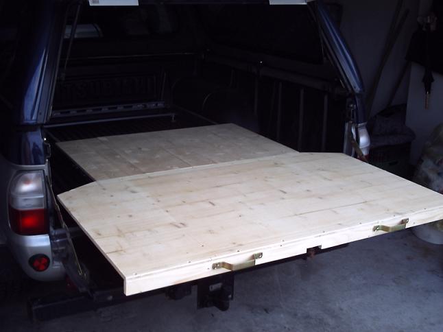

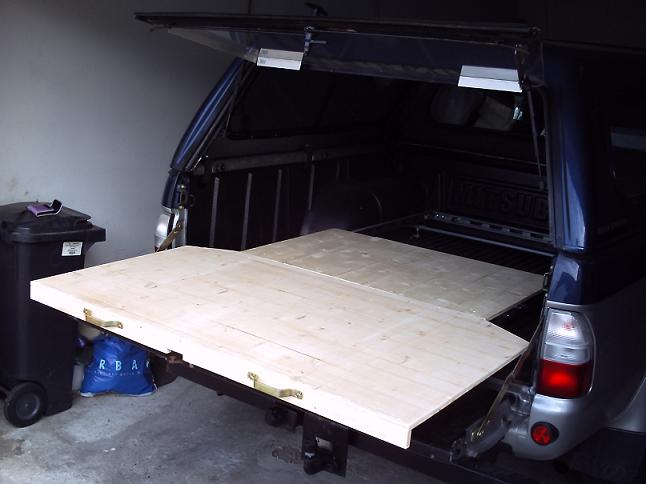

wollt mal ein paar Fotos einstellen von meinem Schubladensytem an dem ich gerade für meinen L200 baue. Ist noch nicht fertig wird noch nachgearbeitet und der Boden komplett mit Filz verkleidet. Seitlich kommen noch Leisten hin damit auch nichts Runterfällt. Dann kann man endlich bis ganz hinten komplett laden.

Ok,
interessante Arbeit und zweckmäßig...........sicherlich nach dem Bekleben noch feiner, mit dem Filz und so.
A B E R, wie schaut denn die Konstruktion von unten aus......
...... hast Du da Rollschienen verbaut, die auch beim Rausziehen die Traglast aushalten ??

Ist ein Stahlschienensystem von Hilti das ich mit Schwerlsatrollen zusätzlich verstärkt habe, hab es mal mit ca`150 Kg Balast probiert waren keine Probleme . Und Recht viel mehr als 200 Kg Gewicht kommen bei mir nicht auf die Ladefläche ist hauptsächlich für meine Frau gedacht damit Sie es leichter hat.

Ist ne schöne Arbeit, könnte ich vielleicht auch gebrauchen. Aber wenn ich was einlade, ist es meist mehr Gewicht und Kleinzeug, das würde wohl beim Hin-und-her schieben seitlich blockieren und runterfallen. Aber für größere kompakte Sachen, 1a Technik, die du da baust. :k_green3

Hast Du n kleinen Rand rundrum,ist nicht genau erkennbar.
Dann fällt auch nicht soviel an den Seiten und vorne runter,welches dann probleme bereitet.
Torsten
ist ne klasse Arbeit.

kommmt noch eine 5cm Leiste rundrum , wird komplett mit Flies Teppich Fließen verkleidet .
Hacken zum Gegenstände befestigen kommen auch noch dran.
