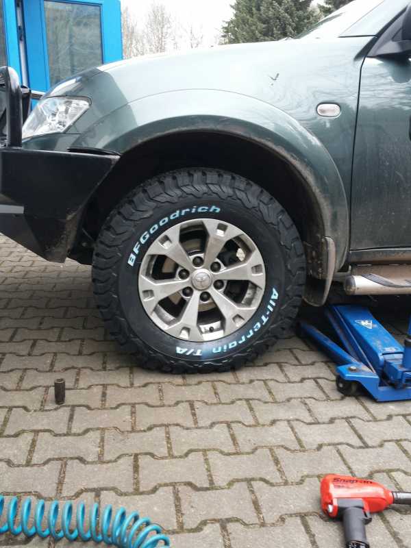

30 Mär 2016 13:46 - 30 Mär 2016 13:48 #30 von winnypooh
Hallo Lende,
die BFG in 265/70 R17 passen gut auf die Originalfelge und fahren sich Super.
Die Abnahme hat sich bei mir derzeit jedoch noch verzögert da sich der entsprechende Tachodienst ziemlich kleinkarriert anstellt :ka:
