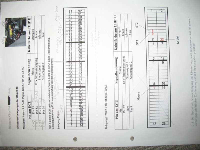

Hi Zusammen
Wie einege schon mitbekiommen haben, hab ich mir die Box nun gekauft. Jetzt hab ich dioe, aber die Anleitung sie sowas von schlecht beschrieben, das ich nicht weiß wo ich die anknüpfen muss.
Weisss jemand wie die installiert wird?
Wo ist das Steuergerät?
Ich hjab so viele kasten beim Beifahrersitz gesehen, das ich nicht wusse, wo die angehängt werden muss??
Wäre sehr dankbar und werleichtert wenn mir jemand helfen könnte
Mitsu 2002, 85KW, Diesel
Herzlichen Dank!!
Pascal
Herzlichen Dank!!
Pascal

06 Mai 2014 06:59 #3
OffRoad-Ranger antwortete auf TDC Power Box, intallieren? Anleitung?
Hej Warrior,
rechts unter der Beifahrerseite ist nue ein Steuergerät mit vier Anschlußsteckern wie auf deinem Bild 1 zu sehen. Auf dem ist es dann der längste Stecker.
Das Foto auf Bild 2 kannst du vergessen, ich meine das ist von der Fahrerseite.

08 Mai 2014 14:03 - 08 Mai 2014 20:17 #8
Servus Pascal,
ich habe mal meine alten Unterlagen rausgekramt.
Ich meine dein eL BJ2002 ist bei deiner Steckerbeschreibung genau da wo du die Hand drüber hast. Denn die Stecker haben u.a. die Adernummern 71 bis 92.
Die Stecker am Steuergerät sind gelb.
Bei mir war da mit den Baujahren auch alles durcheinander beschrieben.
Letzte Änderung: 08 Mai 2014 20:17 von OffRoad-Ranger.

12 Mai 2014 18:20 #10
von Warrior
Warrior antwortete auf TDC Power Box, intallieren? Anleitung?
Hi Offroadranger
Heute hab ich das ding folgendermassen installiert:
PIN 13 gray
PIN 12 yellow
PIN 75 brown
PIN 73 white
Das ist eigentlich die anleitung für baujahr 2003, da du aber gesagt hast, ich soll denn hier nehmen hab ich so installiert...
Nun bin ich probe gefahren. Alles gut, bis auf die Leistung. Der L läuft kein bisschen besser/schneller. Die Kraft ist die selbe
Das heisst, irgendwass ist da falsch... aber was? welches kabel hab ich da falsch angehängt?
Es ist zum verzweifeln
Gruss Pascal
PIN 13 gray
PIN 12 yellow
PIN 75 brown
PIN 73 white
Gruss Pascal
