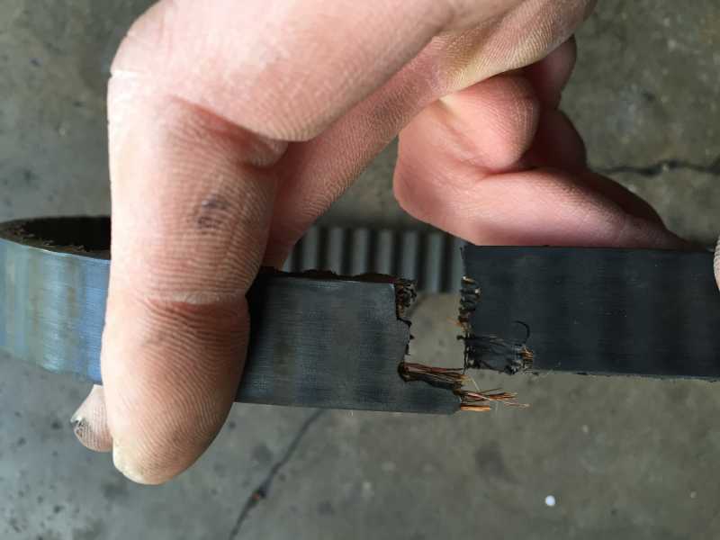

@DirkT
Du hattest recht. Hab heute die obere Abdeckung abgenommen.
Der Zahnriemen der Ausgleichswelle ist von der Welle gerutscht, hängt aber noch an der Schraube der Welle. Komme aber so nicht dran.
Werde es morgen komplett auseinander bauen. Mach dann mal nen Foto
Letzte Änderung: 31 Jan 2015 21:07 von FI_84.

01 Feb 2015 18:01 #17
von FI_84
FI_84 antwortete auf Vibration im Leerlauf und bei fahren / beschleunig
- DirkT

DirkT antwortete auf Vibration im Leerlauf und bei fahren / beschleunig
Schön, das nicht noch mehr passiert ist
Gruß, Dirk
Kann eigentlich irgendwas passieren, wenn ich erstmal ohne Ausgleichswellen Riemen fahre?
- Beiträge: 6873
- Dank erhalten: 712
05 Feb 2015 21:41 #20
OffRoad-Ranger antwortete auf Vibration im Leerlauf und bei fahren / beschleunig
NEIN,
ich bin auch schon x-km ohne Ausgleichswelle gefahren.
Der Motor schüttelt sich vielleicht etwas mehr, aber sonst läuft er gut.
Ich hege langsam den Verdacht, daß mein Ausgleichsriemen auch nicht mehr über die Ausgleichswelle gespannt ist.
Ich werde das mal Checker´n wenns wieder etwas wärmer wird.
