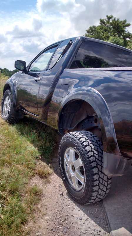

22 Feb 2015 20:02 - 22 Feb 2015 20:21 #10 von Ranger7070
Ranger7070 antwortete auf Klappergeräusch Mitte links KA0T EZ 06/12
Also du kannst mit zugeschaltetem Allrad mit deinem l200 schräg einen Hügel anfahren (siehe Bild). Dabei beide Fenster geöffnet lassen.
Beim vollständigen Ausfedern des linken Hinterrades ist es mgl.dein beschriebenes Geräusch zu hören. So wars bei mir, ansonsten ist es ohne Bühne kaum erkennbar.

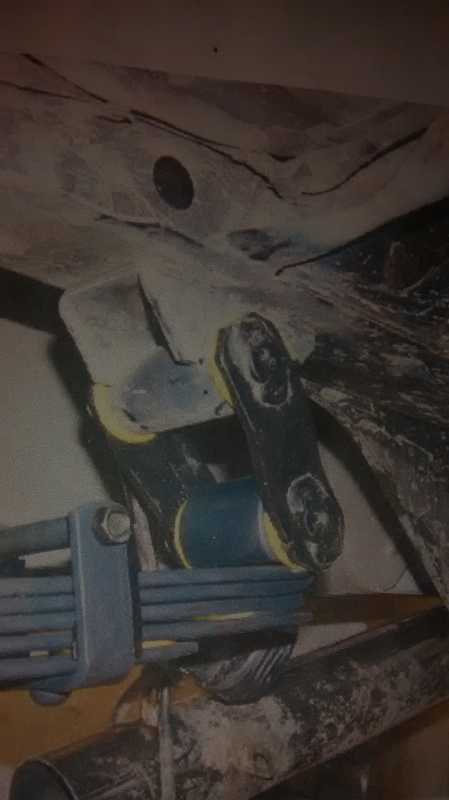

Auf der Hebebühne kann man mit einer Brechstange, großes Montiereisen o.ä. am Blattfederauge einfädeln und versuchen zu drücken um mgl.Spiel (die Buchse im Federauge)zu erkennen - wie gesagt da reicht alles was mehr als 1mm ist. Die Buchse sollte fest sitzen u. unbeweglich sein. Auch die Aufhängung darüber kann ausgeschlagen bzw. verschlissen sein. Sicher weiß das wohl eher eine Werkstatt.
Die Geräusche sind Mitsub.Werkstätten nicht unbekannt. Bei mir waren die Geräusche schon eher als bei deinen 30 000km.
Auf Bild 2 ist die Blattfeder zu sehen allerding mit Polybuchsen aus dem Zubehör, Deine Buchsen sind org.schwarz - also nur als Bsp.!
