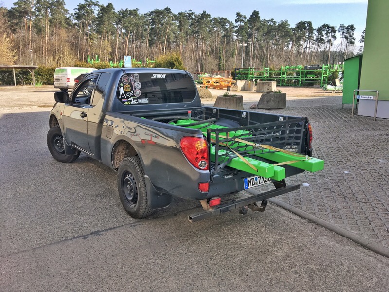

Na Mario da kann ich Dir helfen, hier im April 2019 beim Abholen eines neuen Aufbaustreuers in Güstrow. Mein L 200 hat die vier Abstützungen nach Hause geschleppt. Ich hoffe der 2400er ist alt genug. Als dritter Mog im Bunde läuft auf dem Betrieb noch ein nagelneuer 530 in Agrarvollausstattung, aber das wäre wohl zu sehr off topic.

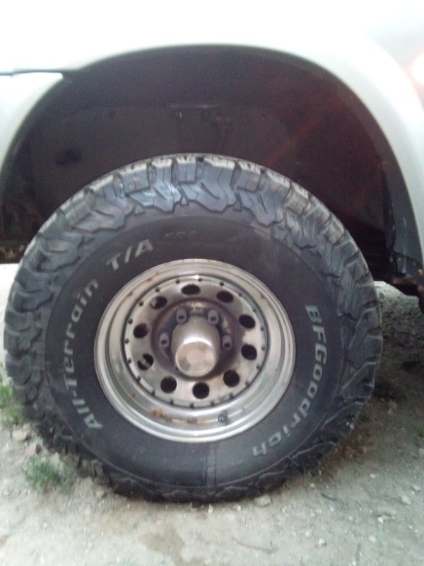

Hej,
seit gestern stehen meine drei Pickup´s gemeinsam vorm Haus. Der dritte war seit genau drei Jahren getrennt von den anderen auswärts in Quarantäne untergestellt.
Jetzt soll er modifiziert werden, BL, 35er etc...

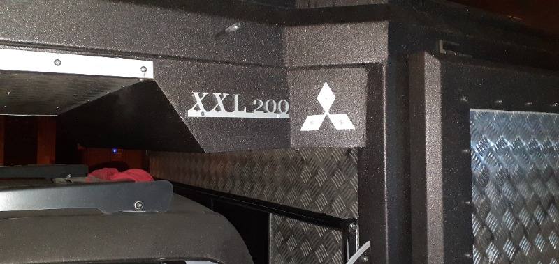

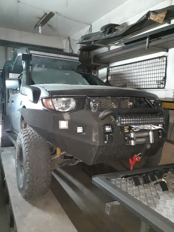

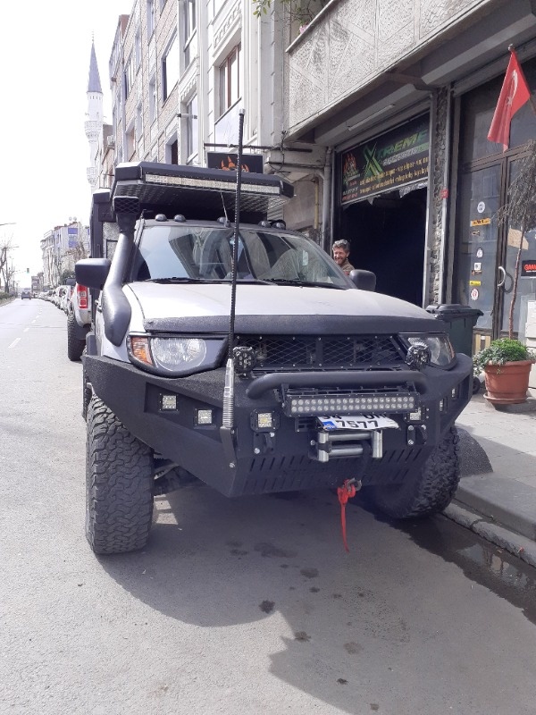

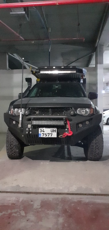

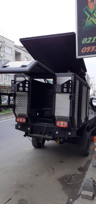

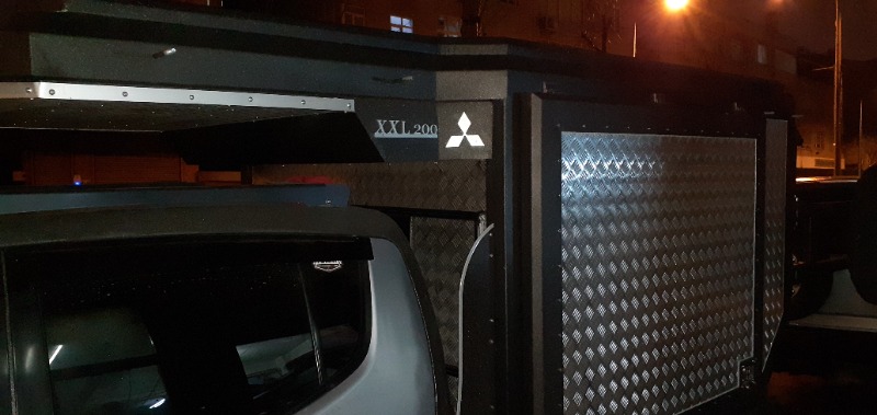

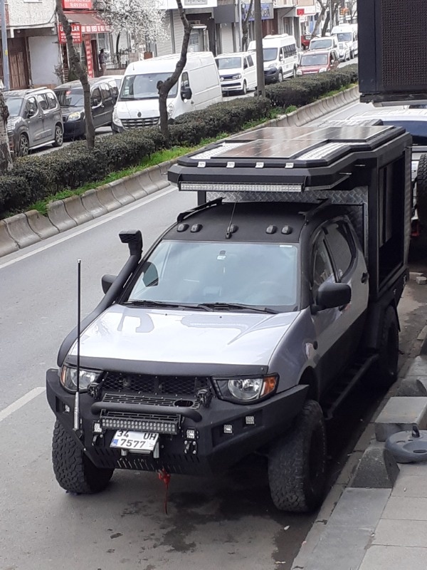

weiter

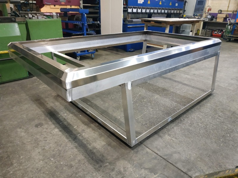

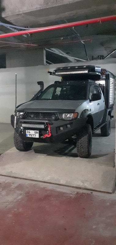

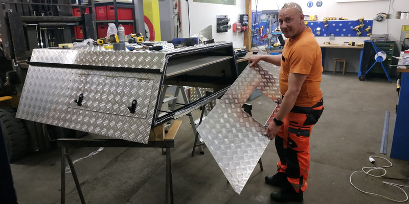

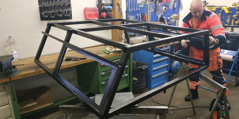

Hi Rene,
sieht nicht nur so aus, er ist auch richtig schwer geworden. er wiegt im moment 3,1 t.
deswegen bekommt er im moment erstmal komplett neue Federungen und die hintere Achse wird auch etwas weiter nach hinten verlegt.
Die ersten Probefahrten habe ich schon hinter mir.
Das Resultat:
motor power - problemlos, die 3,1 spürt er nicht
Bremsweg - hat sich natürlich um einige Meter erweitert, gewöhnt man sich aber sofort daran, man muss sich je nach dem Einstellen - ist ja auch kein wagen mit dem ich schnell unterwegs sein will, sonder im Gelände mein Spaß habe.
Das Gewicht hat sich erhöht wegen dem Rahmen, am Anfang wollte ich etwas einfaches, sah aber nicht gut aus, danach habe ich es auf diesen umgestellt und damit hat sich das Gewicht vom Rahmen um das 4 - 5 fache erhöht.
Dadurch haben sich andere Probleme ergeben, denn das Gewicht war etwas hinter die hintere Achse verlagert - Gefahr im Gelände, könnte umkippen. Daher wird im Moment die hintere Achse um ca. 15 - 20 cm nach hinten versetzt, damit das Gewicht wieder gleichmässig verteilt ist.
Gruss / Fatih

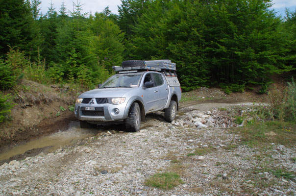

Oh,
das ist ein ganz schöner Brocken geworden. Hatte schon ein paar Wohnboxen/Kabinen. War immer bedacht, dass ich reisefertig mit zwei Insassen die 3 t nicht überschreite. Hat eigentlich immer geklappt.
Hinterachse versetzen klingt spannend. Da bin ich gespannt.
Da passen meine Bilder ja auch mit dazwischen...
Der Aufbau ist von der Fa. Pepec. Absatteln dauert vielleicht 15 min.
8 Schrauben lösen, Füße einstecken, hochkurbeln und fertig.

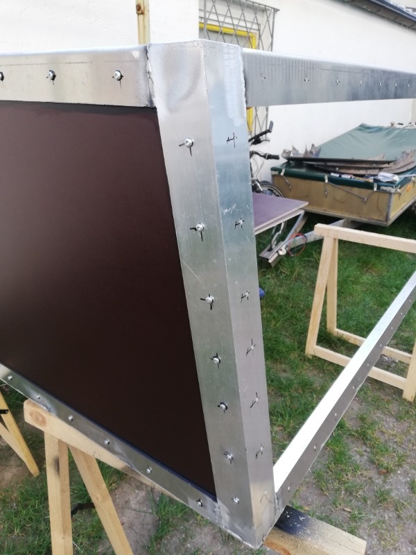

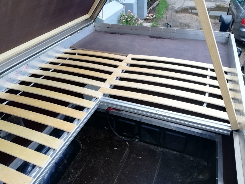

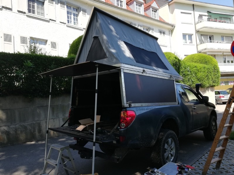

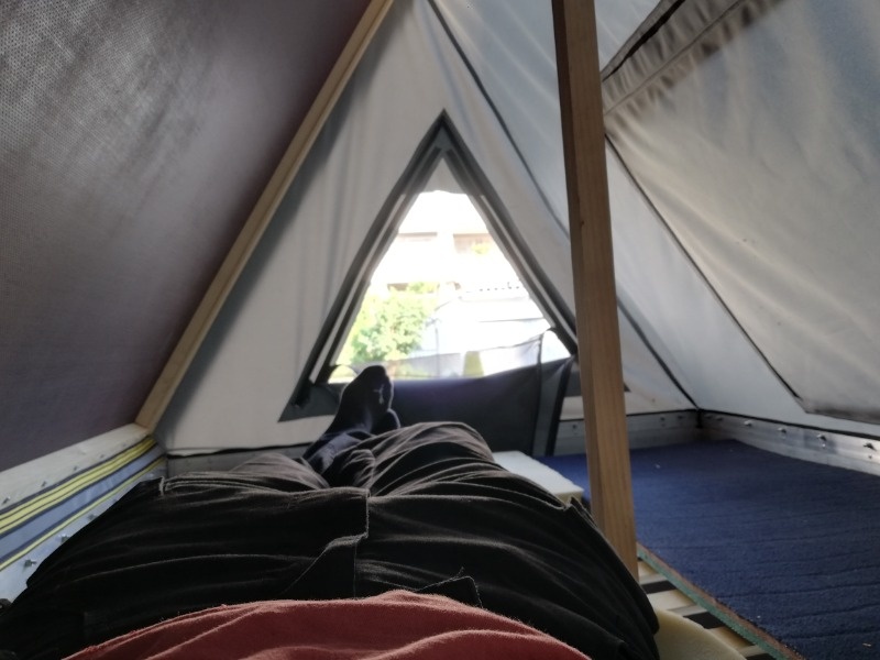

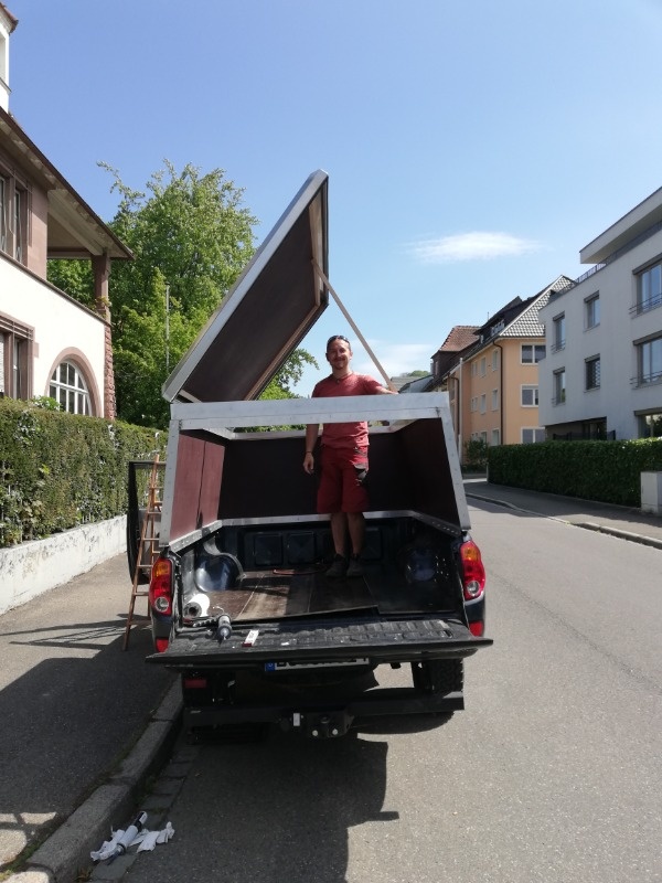

Sehr Cooler Eigenbau
Dann Zeig ich meinen auch mal
noch mehr Bilder gibts hier:
https://www.instagram.com/rivelo.adventure/
Grüße Richi
DIY Pop Up - Hardtop auf 2006´er L200 KA0T
