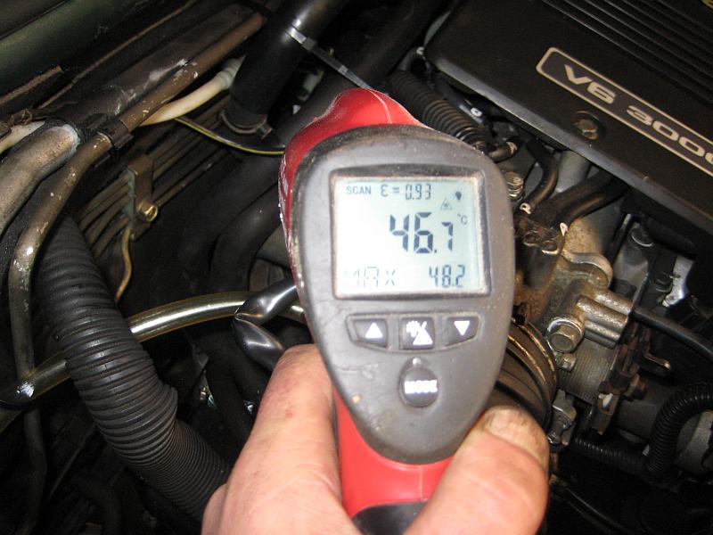

Hallo Peter,
hier ein Ausschnitt aus meiner Bastelbeschreibung am beinahe baugleichen Pajero Sport im "4x4travel.org" Forum:
Nachdem der feine Herr Sport nicht bis zum Frühjahr warten konnte und mir beim Rostschützen Kühlflüssigkeit auf die Schulter tropfte, habe ich also nach einer kurzen Zeit mit Blindstopfen in der Leitung, den Heizkreis zum hinteren Wärmetauscher erneuert.
Die alte Leitung verlief direkt neben dem Auspuff und war ausschließlich von außen an wenigen Stellen verrostet bis zu papierdünner Stärke, was die Demontage sehr erleichterte. Im Inneren sah die Leitung, wie bei meinen Bremsleitungen auch, aus wie neu.
Stahl sollte es nicht wieder werden und die Mitsubishipreise habe ich lieber gar nicht angefragt. Eine Umverlegung auf die auspuffabgewandte Fahrerseite schwebte mir sowieso schon vor, dort soll eventuell auch noch ein Wärmetauscherkessel für warmes Duschwasser eingebunden werden.
Da alle Kühlerschläuche am KFZ somit älter geworden sind als die Stahlleitungen und da der Wärmetauscher wahrscheinlich im Auto sowieso noch umverlegt wird, habe ich mich also für eine Schlauchlösung entschieden.
Die Gesamtkosten des Projekts von 20,80 Euro incl. Versandkosten, bei 1,5 Meter zu viel bestelltem zugelassenem Kühlerschlauch Ø 13x20mm in der Bucht (benötigt habe ich nur etwa 2 mal 2,75 Meter) sprechen wohl für sich.
Am Bauch des K90 gibt es schon einige ungenutzte Schellen mit eingeschweißten 6er Mutter vom Tank bis zum Motorraum, welche ich nur noch einmal mit dem Gewindeschneider frei gemacht habe. Als Halterungen wurden die Schellen einer Aufputz-Heizungsleitungs-Scheuerleiste verwendet und lediglich in der Mitte kürzer gesägt.
Zum Ablassen und wieder Auffüllen der hinteren Heizungsleitung musste noch schnell ein Kühler- zu Garten-Schlauch-Adapter in Form einer Kartuschenspitze (etwas aufschneiden) erfunden werden.
Die Heizungschläuche verlaufen jetzt hinter dem Motor oben auf die andere Seite und wurden vor dem Hauptbremszylinder nach unten verlegt, dort ist genügend Platz und eine ausreichende Entfernung zum Auspuffkrümmer der linken Bank beim V6 gegeben.
Die von mir verwendeten Schläuche sind erstaunlich stabil und biegefest, es gab keinerlei Probleme mit zu engen Kurvenradien und ich habe ein gutes Gefühl für die nächsten 15 Jahre.
Trotzdem wäre ich sehr dankbar, wenn jemand, für andere Fälle, noch praxiserprobte Methoden zur dauerhaften Vorformung von Gummischläuchen hätte. Meine thermischen Versuche nach industriell erfolgter Vulkanisation sind bisher allesamt fehlgeschlagen.
Eine gute Variante zur kurzzeitigen Aufweitung von Schläuchen, habe ich übrigens in der Dübel-über-Nacht-Methode noch gefunden. Hier sollte man jedoch zur Schonung der Schläuche nur vierteilige Dübel verwenden.
Für meine maßgenau gekauften Schläuche war dies natürlich nicht nötig, trotzdem sollte man zur Montage etwas Gleitmittel aus dem Klempnerbedarf oder Spülmittel verwenden.
Selbstverständlich habe ich die Leitungen des Heizkreises vor Beginn der Arbeiten markiert um so die Anschlüsse am Wärmetauscher nicht zu verwechseln. Zusätzlich wurde der Wärmetausche noch aus beiden Richtungen gespült, wobei ich keine Ablagerungen feststellen konnte.
Der gesamte Kühlmittelkreis bekam im Rahmen des Umbaus nur knapp 100 Milliliter mehr Flüssigkeit. Wenn der hintere Heizkreis nicht bei der Montage befüllt wird, entweicht die Luft erst bei Inbetriebnahme des großen Kühlkreises, was bei meinem 6G72 in winterlicher Garage im Standgas nicht möglich ist...
Ich würde die Befüllung während der Montage also durchaus empfehlen.
Die Klemmschlauchschellen im Motorraum wurden wegen schlechter Erreichbarkeit gegen Schraubschellen getauscht, am Wärmetauscher habe ich die Klemmschellen von Mitsubishi, obwohl sie am neuen Schlauch etwas überspannt sind, erneut verwendet (irgendwo muß man die Haltbarkeit ja einmal ausprobieren)
Beachte jedoch, daß der L200 etwas länger aufbaut als der Sport und ich die Bauerei am V6 Benziner vorgenommen habe. Die gleiche Methodik habe ich aber auch schon an zwei L200 Bj. 1999 und 2002 erfolgreich angewendet.
mit friggeligen Grüßen von Kay
