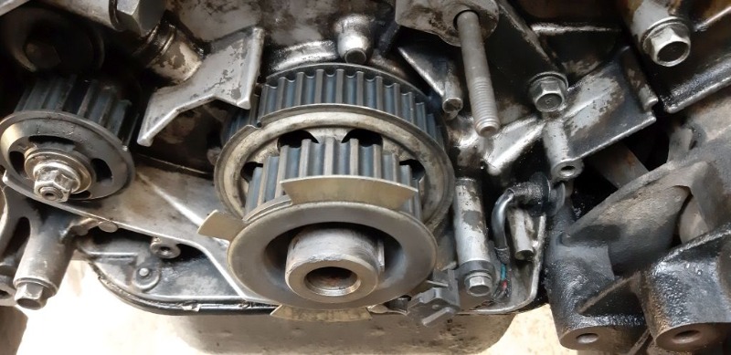

Sauerländer L200 schrieb: ...Bin am überlegen den Kurbelwellen Sensor auch direkt mit zu tauschen , wenn die Riehmscheiben schon mal unten sind oder muss der Zahnriehmen dann auch runter ?
Seervus,
hier sieht man den KW-Sensor mit dem Sensor-Blech, beides ist vor den Zahnriemen.
Aber Zahnriemen runter sind auch nur noch fünf Schrauben. Dann kommt man an die Wellendichtringe.
