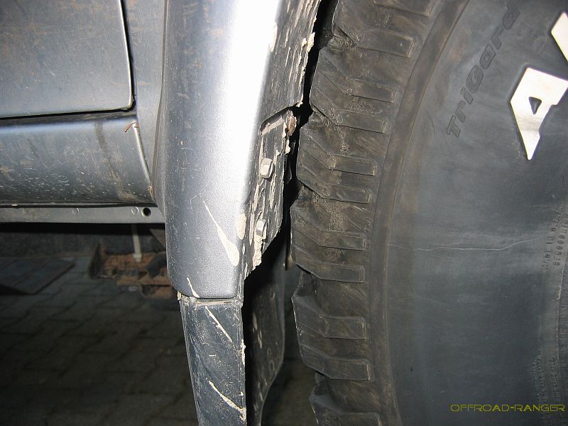

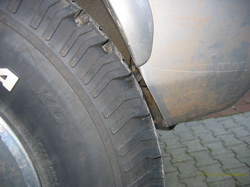

ich habe 33x11,5er Reifen mit 7" Felgen in Verbindung mit einem 25mm BL gefahren.
Im vorderen Radhaus mußte die Stoßstange
und der Spritzschutz
etwas ausgeschnitten werden.
Tacho hat ganz genau gepaßt, Serienbereifung war aber 265/70R16.
Bei 100mm BL wirst du kein Problem haben.
