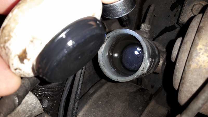

08 Okt 2017 19:38 - 08 Okt 2017 20:50 #17 von OV28
OV28 antwortete auf Schalten ging nicht mehr
Hallo Freunde,
ich habe auf meiner gestrigen Tour (800km mit Pferdehänger) auch den Fehler gehabt.
Schalten ging nach ca. 500 km nur mit Gewalt. Beim Schalten ging der Gang schwer raus und der Nächste nicht mehr rein. Habe mich zum nächsten Rastplatz ohne weiteres Schalten gerettet. Dort alles im Stand probiert mit laufendem Motor, schalten nicht möglich. Motor abgestellt und die Gänge gingen butterweich zu schalten. Habe dann mal den Motor mit eingelegtem 2. Gang gestartet und dann die Kupplung kommen lassen und den Motor abgewürgt. Kupplung also soweit i.O. Seit dieser Aktion ging das Schalten auch bei laufendem Motor. Habe es dann so noch bis nach Hause geschafft. Pferde abgeladen und Hänger abgehängt. Noch Tanken gefahren und auf dem Parkplatz des Supermarktes wieder das Problem. Zu Hause dann beim Einparken nur Gangwechsel mit stehendem Motor möglich. Ich hatte da das Gefühl als wenn der Wagen mit eingelegtem Gang beim Starten anrollt. Kupplung trennt nicht :bahnhof:
Beim Anfahren scheint der Schleifpunkt aber unverändert.
letzter Kupplungswechsel: 2011
Laufleistung seit dem: ca 100.000 Km
Soweit zu meinem Roman.
Wer kann mir Hinweise geben, was den Effekt verursacht.
Gruß Mike
PS: Laut Wartungsprotokoll vom Freundlichen gibt es kein Wechselintervall der Hydraulikfüssigkeit der Kupplungsbetätigung. Sollte die nicht auch mal gewechselt werden?
Beim Blick in den Vorratsbehälter ist mir ein "Dropps" aufgefallen der in der Flüssigkeit schwimmt. Was ist das? Siehe Foto
